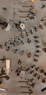

Vu l'état de la partie mécanique il va y avoir un peu de travail (un peu de casse).

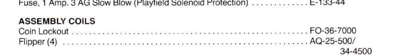

J'ai une 34-4500 qui semble d'origine

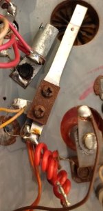

A un esthétique et patte personnelle du type qui la fait pour ne pas avoir un fil qui est tortillé.Salut à tous. Tes plongeurs me semblent en mauvais état aussi ! Eh David, a quoi ça sert des fils spiralés ?
Salut David,Les EOS sont foutus là
Clairement à remplacer
Contact EOS Bally EL ASW A20-34

Donc 25-500 / 34-4500 toutes
Ah bin ça Bally avait mis pour éviter que les condos cassentSalut à tous. Tes plongeurs me semblent en mauvais état aussi ! Eh David, a quoi ça sert des fils spiralés ?
EOS simple quand simple flipperj'ai sur les miens 4 fils soudés dessus avec deux contacts sur mes 4 EOS de batteurs. Est-ce normal ?
Parfait, je comprends mieux maintenant, cela avait été pas mal bidouillé.EOS simple quand simple flipper
EOS DOuble comme je l'ai noté au dessus aussi, pour le flipper du bas qui commande celui du haut
