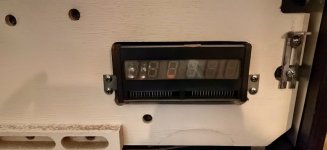

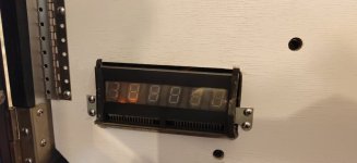

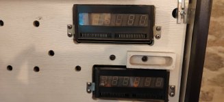

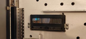

Les afficheurs n'affichent .... rien.
Et j'ai un énorme bourdonnement à la mise en marche.
Lien vidéo :
Des idées ?

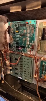

Tu as vérifié les tensions ?
Tu as bien 7 clignotements sur la cpu
Je trouve curieux un de tes afficheurs
Mais ça on verra plus tard
OH faut toujours absolument vérifier les tensions avant de brancher
Commence par mettre que le couple Driver et Alim
Vérifie toutes les tensions
Car imagines là
Un con avant à mis le 43V sur le 5V , connecteurs ou câbles etc ...
Et là tu sors les mouchoirs
Ne dis pas c'est pas possible, si je le conte cela c'est que c'est déjà arrivé :) surtout sur J4 de la cpu ...
Donc une carte après l'autre toujours et aucune précipitation
Vérifie donc sur la driver
+5V
+12V (non régulé soit plus ou moins)
+180V (le fameux aux soudures MDRMDR)
+43V (soit sur la diode du relais) soit sur la carte redressement
