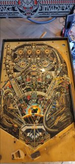

Le mylar est décollé.
Dois-je d'abord nettoyer avant d'enlever les restes de colle ou en enlevant la colle à l'alcool isopropylique ça nettoiera le reste du playfield ?
Emmanuel
Bonjour. Tu peux déjà retirer la colle mais par expérience, j'éviterais l'alcool isopropylique. J'avais essayé une fois et ça avait attaqué la fine couche de vernis sur un de mes flippers. Bref, il serait prudent d'attendre d'autres avis. Personnellement, j'utilise généralement du white spirit ou de l'anti-adhésif Gilbert qui dissout assez efficacement la colle.
Une heure plus tard, plus de colle.
Je ne voulais pas utiliser le white spirit qui me laisserait du gras et compliquerai la future pose du vernis.
Tout est bien parti avec le propan-2-ol alias l'isopropanol.
Il me reste à recoller les inserts et faire quelques retouches de peinture.

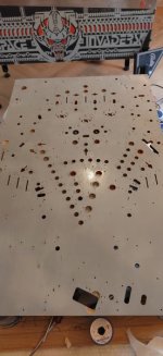

Toujours en plein nettoyage. Le week-end dernier c'était les guides billes du plateau, les interrupteurs mécaniques qui traversent le plateau et les vis (qu'est-ce qu'il y en as).
Et bien évidemment ma perçeuse m'a éjecté quelques pièces lors du polissage. Une n'a jamais été retrouvée. C'est un des guides bille du plateau en fil de 2,3mm de diamètre, 35mm de large et 28mm de haut.
Avez-vous une idée ou je pourrai en acheter un ou alors une personne qui possède un plateau en pièce pourrait-il m'en vendre un ?
Bonne soirée
Emmanuel
Salut, tu peux chercher sur les sites spécialisés ou bien retrouver celui qui a été éjecté, il n'a pas du s'envoler si loin, non ?
Tu peux aussi le refaire avec un rayon de vélo.
Clairement cela se bricole de pont de plateau en métal
J'ai bien cherché quelques heures et j'ai retourné 10m² de l'atelier qui en fait plus de 100 et qui est bien plein. Rien du tout.

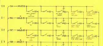

Petite question, sur les petits batteurs ce sont des switch simples, alors comment dois-je brancher les fils 31 et 54 qui remontent à J2 du MPU ?

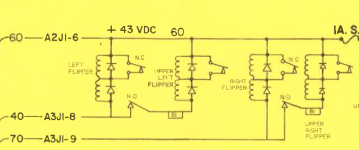

Et encore une question, car je ne veux pas juste remonter en suivant les photos (vu que ça a été bidouillé) mais comprendre avec les diagrammes électriques.
Justement sur ces diagrammes, le +43 V est du coté - des diodes, donc les première bobine sont celles de puissance ou celles de faible puissance ?

Justement regarde sur la page là de ton manuel, mais à gauche
A gauche tu verras la matrice à contact avec DEUX SWITCH
Sur ce type de jeu tu as
Les batteurs du bas
DOUBLE EOS,
UN EOS pour la bobine du dit batteur normalement FERME NC
Et un CONTACT EOS normalement OUVERT NO pour le batteur du haut (ceci en +43V)
Sur le batteur du haut
Tu as un DOUBLE EOS MAISSSSSSSSSSSSSSSS
Le premier EOS puissance sert à la bobine du batteur du haut, grain carbure, normalement FERME NC
Le SECOND EOS est de type OR normalement OUVERT qui lui est en lien avec la matrice à contacts
Tout ceci doit être BIEN BIEN isolé par contre
Des fois on rencontre entre les deux EOS un FISH PAPER EN plus (lame isolante)
Les EOS sont foutus là
Clairement à remplacer
Donc finalement il n'est pas bon pour les batteurs du haut, enfin incomplet car je n'ai pas le deuxième EOS grain or.

Merci, je n'avais pas vu dans la matrice les EOS des batteurs du haut.
D'accord, donc les 2 EOS des batteurs principaux avec pastille tungstène, 43V (il faut mettre un condensateur par EOS ou un seul sur le NC ?) et l'EOS des batteurs secondaires en 43V et l'EOS or sur la matrice.
Faut que je rachète des EOS or alors.
Je vais aussi rajouter des fish paper pour bien tout isoler alors.

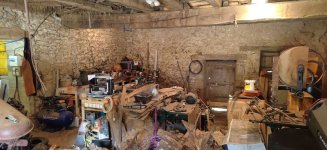

Belle grande atelier
Cela coupe du bois par ici :)
Magnifique scie à ruban
OOOOOooooh mais ça va , c'est presque rangé ton atelier, avec un p'tit effort, tu le trouveras. Essaie de marcher pieds nus dans le noir et là si tu as de la chance ....arfff
