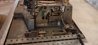

En 3h cet après midi, démontage intégral de la coindoir, nettoyage, lustrage et remontage.
Est-il possible de modifier les réglages du monnayeur de 2F pour qu'il accepte les pièces de 1F ?

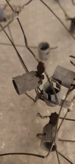

David, vends tu des supports de lampe pour remplacer ceux qui sont oxydés ?
Et enfin je vais relancer le débat, pour ou contre le passage aux leds ? J'ai pas mal de traces de brûlures dues aux lampes sur le flipper et de la peinture de la backglass qui est décollée.
C'est modifiable oui, j'ai déjà fait pour passer des Franc en Euros il y à quelques temps. C'est un calibrage du balancier a faire et divers petits contrôles/reglage etc
Mais de Franc a Franc je n'ai jamais fait mais j'imagine que c'est aussi la même chose.
Il faut aussi s'assurer que la pièce passera dans l'entrée au départ du monnayeur avant tout.
Ceci étant, c'est un peu s'embêter pour pas grand chose, car le plus simple reste de le changer directement.
Surtout pour un de 1F qui reste courant et facilement trouvable et a des prix accessible.
Il me semble bien qu'il y en a sur RP, j'en ai commandé il y à quelques mois.

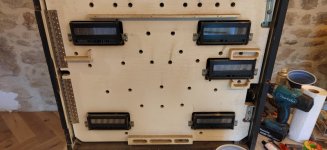

On attaque le fronton. Démontage intégral.
Tout est bien oxydé, les supports de lampes, certaines pistes de cartes et quelques belles traces noires.
Concernant les afficheurs de scores, certains chiffres sont comme brulés et ils ont noircis la backglass. Cela se répare t-il ou faut-il les changer ?

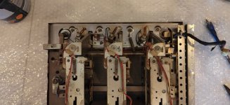

Concernant les cartes, un bout de piste fait la tête sur la droite de la dernière carte, certains pin's sont très oxydés (a changer ?) et la carte MPU se délamine sur le bas.
Déjà, comment et avec quoi peut-on nettoyer les cartes ?

Pour tes cartes --> service dépannage RP :)
Je suis là pour cela
Tu verras plus le vernis après :)

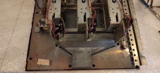

Pour la piste décollée, une idée ?
Pour l'état des supports de lampes ?
Les afficheurs ?
Pour la cpu je te déconseille d'y toucher
j'ai vu que l'acide à aussi coulé sur la carte lampes au centre (classique avec les accus GE blancs là ... sacré acide dans celles là)
Comme tu ne l'as pas précisé je présume sur la driver ?
Au niveau du relais
Cela veut dire qu'une bobine de batteur à été court circuitée et avec en prime un fusible non adapté
