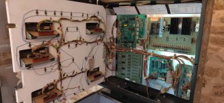

En vérifiant les couleurs de fils j'ai aussi relevé des incohérences (a voir pour la suite).
Un fil bleu non présent sur les schéma mais présent sur le connecteur de la carte redressement.
Deux mauvaises couleurs également mais les fils vont bion ou il faut.
Un fil bleu (le même qu'avant) présent sur le molex mâle mais pas sur le femelle.
Hin oh lo lo ............
Bon encore à la limite les couleurs tu peux te faire avoir avec le code des couleurs de Bally, un code bien ALAKON, pige pas tout chez Bally à été fait à la OUane Agayn comme je te pousse ...
Il y a soit un court circuit sur le +12V et donc rien en 5V
Soit tu as toujours un défaut de connectique (fil etc ....)
Il te manque peut être un RETURN sur le - du 12V qui va à la driver, peut être
Ceci est très bon aucun soucis là
Put..., c'est tout à fait ça. Le pignouf qui était passé avant avait inversé orange et orange.
J'ai maintenant 14,5V pour 11,9V et 4,98V pour 5V.
Tout le fronton fonctionne. Toutes les lampes aussi.
J'ai juste l'afficheur en haut à droite qui clignote alors que pour les autres les chiffres sont fixes :
C'est tout beau !!!
