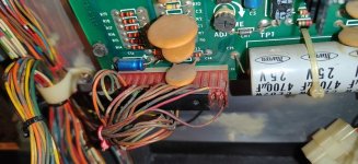

Je viens de parcourir le fil de discussion en entier pour tenter de voir si je voyais ces fameux connecteurs d'origine et c'est le cas:
Ce sont ces fameux connecteurs rouge qui sont incompatibles avec les Trifurcon. Si tu en as des blancs qui vont par exemple sur la driver alimentation, là aucun soucis normalement.
Je suis tout à fait d'accord avec toi Petitcurieux. C'est pour ça que j'ai changé tous ces connecteurs.
Je n'ai d'ailleurs rencontré aucun problème pour mettre les cosses trifurcon dans les anciens connecteurs de la carte lamp aux driver par exemple ou solenoid driver.
Par contre il y a une différence de couleur entre les anciens (transparents vieillis) et les nouveaux (blancs).
Une différence aussi de fabrication car à l'intérieur (repassé en rouge) on trouve de chaque coté du logement pour les cosses un petit méplat qui empêche les cosses trifurcon de passer.

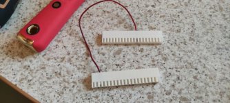

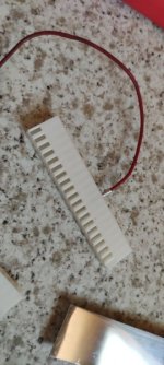

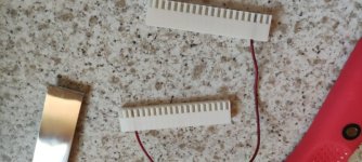

David est en mode enduit mais son message : Aucun problème avec les cosses Trifurcon, c’est plus étroit mais ça rentre vi_vi
Merci le canard
Je voulais lui faire gagner du temps et j'étais plein d'enduit MDR pas possible d'aller au bureau dans la maison ainsi MDRMDR
Donc j'ai essayé de suite après le message j'étais perplexe
OUi cela est un peu dur car très étroit
Mais tu vas voir à l'insertion sur ton connecteur cela sera verrouillé et bien ...
Sur les photos tu verras je l'ai même re sortie et mise ailleurs
Merci le canard

Bah je n'y suis pas arrivé, au point de tordre la cosse. Je ré essaie demain.

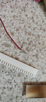

Tu as sertis la cosses avec "ma "pince
Car moi j'ai essayé avec cela
J'ai prix un bout de fil qui trainait dans mon tiroir
Deux cosses
CRIC CRIC et clic clic
Faut la positionner bien perpendiculairement et oui la cosse ne doit pas être un brin tordue
Deux cosses
C'est la même mais acheté ailleurs.
Je suis redescendu du toit et avec une pince ça a fini par rentrer. Je pense que j'avais peur de trop forcer.
Bon mine de rien j'avais acheté un connecteur en 0,1" pour la lamp Aux à la place d'un en 0,156".va falloir repasser commande.
