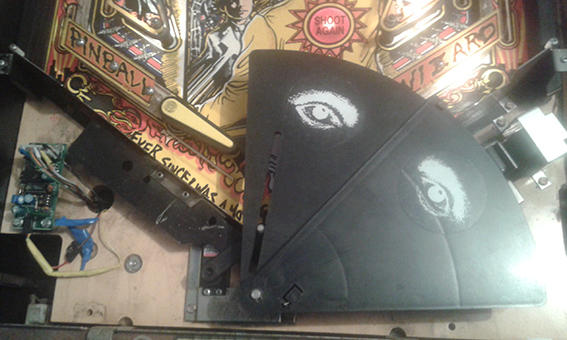

Ni une ni deux, je remonte et allume le flipper. Résultat, au premier démarrage, l’éventail se lève à moitié.
Plutôt que de toucher la carte, j'ai démonté le petit bras du moteur et je l'ai replacé de façon à ce que l'arche soit repliée.
Ensuite je vais dans le mode diagnostic et lance les test de l'arche.
Et là, NICKEL !!!!!!!!!!!!!!!!!!!!!!!!!!!!!!!!!!!!!!!!! elle s'ouvre et se referme sans aucun problème, l'amplitude est parfaite, pas de comportement aléatoire, pas de tremblotte, que du bonheur quoi !
J'ai lancé toute une partie en mode aveugle, idem AUCUN SOUCI !
