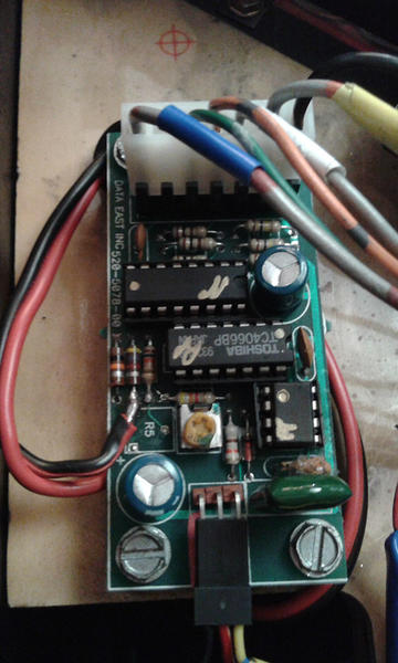

Depuis le temps que je fréquente le forum, je sais que tout problème à une explication, mais là pour mon éventail c'est à n'y rien comprendre. J'espère que vous allez pouvoir m'aider,
Quand je vous ai laissé il y a une semaine, j'ai très confiant car je croyais avoir identifié un problème de connecteur sur la petite carte qui gère l'éventail,
Du coup j'ai passé une commande auprès de David et j'ai refait la fiche Molex.
Malheureusement mon problème est toujours là et ce qui complique le problème, c'est que c'est aléatoire,
Une fois la fiche refaite j'ai rallumé le flip et suis allé en mode test, résultat l'arche ne s'active pas. J'éteins le flip je rallume le flip et là ça fonctionne. Après 1 fois sur 2 il ne se déclenche pas...
J'ai fait une vidéo, ça serait cool si vous pouviez prendre le temps de la regarder, car
il y a un symptôme supplémentaire (visible par exemple à partir de la deuxième minute) : Le moteur de l’éventail (quand il marche) perds de la puissance et du coup il se rabat à moitié (progressivement).
http://youtu.be/r1e9GhGGfw0
Pour conclure j'ai repris les 6 fils de la fiche sur la petite carte et j'ai fait des test de continuité, et tout semble OK
1-GRIS/ROUGE – va sur CN6 : OK
2- RIEN
3-VERT – va sur CN1 : OK
4-ORANGE – va sur CN3 : OK
5-GRIS/NOIR – va sur CN2 : OK
6-GRIS/ORANGE – va sur CN6 : OK
7-NOIR/ORANGE – va sur CN6 : OK
Voilà j'espère que la vidéo va nous aider, J'ai plus qu'un espoir, que ce soit un problème sur la carte de l’éventail, mais je suis sceptique car
pourquoi parfois cela marche quasi nickel et dès fois pas du tout ?
Ah oui, il n' y a aucune résistance mécanique, y a rien « physiquement » qui empêche l'arche de s'ouvrir, cela j'en suis sûr.
Quand l'arche ne marche pas en mode test et que je bouge les fils sur CN1, CN2, CN3, CN6 rien n'y fait. Du coup je ne pense pas qu'il y ait un problème de mauvais contacts sur ces connecteurs.
