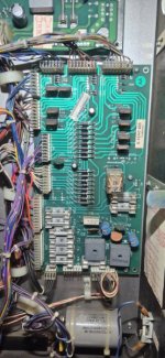

bonsoir David ,la forme ? bon oui effectivement , la j ai arret'é car , le -12v j ai -9V donc je sais pas trop pour le moment , sinon la cpu les leds ok au demarrage ,et rien de special, et en test en appuyant sur le switch 1 j ai rien et pas de sons . le switch 2 fait clignoter 2 fois la led du centre et celle du blanking et cela ne reagi rien pas de flip juste les lumieres plateaux et porteAH bon
J'avais pas du tout pensé à la carte sons
De là le -12 + 12 etc ... logique
bonsoir Nonoz , écoute si ce sont les meme cartes avec plaisir , le swords est un sys11b Carte sons en haut à gauche power supply en haut à droite ,en dessous Aux power ,aau centre la cpu , et en dessous carte interconnect,et ce serais avec plaisir Nonoz je doute toujours par rapport à quel fils est au bon endroit surtout concernant la Aux power ,par rapport au schemas incompréhensibles de ce manuel , bah on ne sait absolument pas qui va ou et qui vient d ouSalut tout le monde

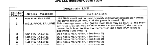

bonsoir David tu vas bien ? alors en fait lorsque j allume le flipper la cpu très rapidement se met : fixe au 5v clignote vite au centre et fixe au blanking ,nickel, en actionnant le switch monnayeur ,malgré que je n ai pas d afficheur j ai reussi sans doute à mettre du crédit , bouton start; et impec , les flips fonctionnent avec les boutons de caisse , euh je précise que ceux du bas , les slingchots ok et au bout de 5 minutes s est éteind d un coup plus de lumière . j éteind je rallume , la cpu très rapidement ok et la plus moyen de mettre en route , le sons y a que le vrouha des hp avec le potard ,pas de sons du tout , et la cette aprèm j ai repris les tensions partout et je constate 70 V sur tous les fils du connecteur 5P12 et également sur toutes les bobines .voila ou j en suis. JE DOIS REVERIFIER LES FILS JAUNES VIOLET ET VIOLET JAUNE car avec ce schemas de m... il ne t indique rien donc pas simple de savoir d ou ca vient et ou ca va pour repartir ou ...La cpu serait en panne alors
Cela peut être le bouton de porte, Memory Protect, la RAM , la sélection de la RAM de l'acide etc.........
Quand tu parle de la aux power tu parle de la carte qui alimente les batteurs?bonsoir Nonoz , écoute si ce sont les meme cartes avec plaisir , le swords est un sys11b Carte sons en haut à gauche power supply en haut à droite ,en dessous Aux power ,aau centre la cpu , et en dessous carte interconnect,et ce serais avec plaisir Nonoz je doute toujours par rapport à quel fils est au bon endroit surtout concernant la Aux power ,par rapport au schemas incompréhensibles de ce manuel , bah on ne sait absolument pas qui va ou et qui vient d ou

Bonjour Nonoz merci c est gentil mais ce ne sont pas du tout les memes , et j ai besoin vraiment d une recherche suivie du cablage de A à Z du plateau jusqu aux cartes , du fond de caisse jusqu aux cartes , et d une recherche de toutes les connexions supplementaires volantes ,qui sont des fils qui ne sont ni reliés au plateau et au fond de caisse , mais bien entre chaques cartes ,merci Nonoz .Quand tu parle de la aux power tu parle de la carte qui alimente les batteurs?
Celle en bas a droite sous la power supply
