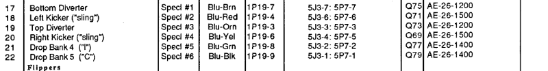

et besoin d aide pour la finalité car je ne trouve rien sur le sujet ,pour recabler l afficheur,et concernant 1J19/5J1-5P7 ?? ces trois sont reliés ensembles? car d après le tableau du manuel je ne vois pas d ou vient ou va le 5P7.et également les 1J1/1J2/1J3 dont je dois fabriquer les connexions mais je ne vois rien les concernants . merci
