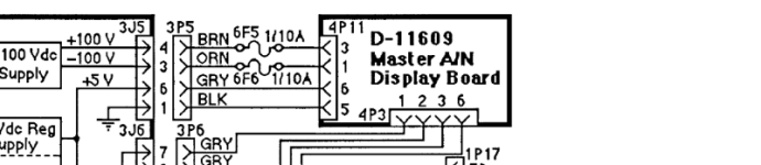

J’ai pas de 11B (ni de Wms d’ailleurs) mais la 5, c'est la Aux Power, P7 irai vers les bobinesje ne vois absolument pas ou fini le 5P7 sur la carte interconnexion

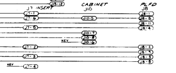

me revoici avec la page numero 44 du manuel" swordsof fury" voila donc effectivement il me manque des fils et pour cause étant coupés à raz , j ai fait des rallonges et j ai commencé par la droite de ce document ce qui fait que le fil par exemple " BRN" de J5 (carte interconnect" ) je l ai deja branché sur"J8" de cette carte , et donc par conséquent je ne l ai pas sur "J7" ET ma question est .... puis je faire un pontage de J8 et de J7 ?? sachant que les PINS bipent au multimetreEs-tu sur que ce sont des zeners (pas évident sur ta photo), et tu n’as pas pu mesurer leur tension zenerje les ai mesurées comme ca en test diode elles sont ok ,
