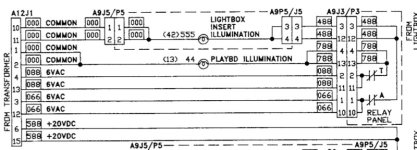

Oui, c'est ça.Tu parles des 42 ampoules 555 commandées par le relais A ?

AbsolumentJ'ai aussi trouvé cette laide sur le fronton, aurait elle pu causer un court circuit ?

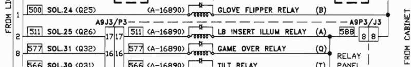

Un Mosfet ne peux pas se tester avec un multimètreJ'ai testé le relais A qui contrôle la lightbox et il fonctionne bien par contre sur le transistor Q26 j'ai une patte a gauche a 0.91 et l'autre a droite a 0.08 sur les autres transistor de même référence j'ai une patte a gauche 0 et l'autre a droite 0.47 ce qui confirmerais que Q26 est HS, après c'est la première fois que je teste des transistors...![]()
Et pour Q26 ,tu en penses quoi,a remplacer ?C'est où ce relais tilt?
