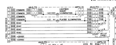

Les ampoules du fronton, cela peut être le relais de tilt ou un fusible

Pour l'éclairage du fronton, quel est ce relais de tilt, y a t'il un des trois pont de diode au fond de la caisse pour pourrais être cramé ?
