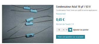

Bien là c'est le coupable
Court circuit d'un tantale sur le +5V
Coupe le
Et ré essaye
Si oui tu achèteras un condensateur axial de 10 µF sur RP et le tour sera joué
Comment je coupe le 5V ? Le tantale ? C'est quoi un tantale
Comment ça "les afficheurs" sont HS aussi ?
Merci David
A découpler les alimentations
Car chaque composant qui travaille fait des pics et pocs sur l'alim
Faut éliminer cela avec un condo
Essentiel que cela surtout et encore plus en numérique (notre cas)
Non cela ne craint pas
