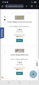

Bonjour, j ai plusieurs questions :
Quel câble je dois prendre pour l alimentation 5v ?
Tu ne vend pas de Jamma 12 broches (2*6) sur RP ?
Comment s appelle le connecteur qui se branche sur la carte Alim (5v) ?
Et quel cable pour rallonger le jamma que tu m as refais, il est trop court et la carte driver ne peut pas se fixer.

Le fil là est largement suffisant , oh que oui

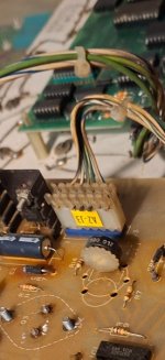

Le connecteur 5V est aussi trop court ?
Eclaire moi en entourant sur ton jeu ce que tu cherches à refaire
Ah bon
Normalement il y a toujours de la marge, cela veut dire qu'avant il a été sans doute bricolé avec un plus court (car il y a eu deux tailles)
Décidément le carnage avant
C'est celui là que tu cherches, car en Jamma il n'existe pas à la bonne taille, faut faire comme j'ai fait couper et faire au plus propre
