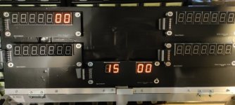

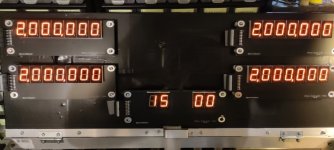

Test 2 protos afficheur sys6A 9 valide.jpgTest protos afficheur sys6A 9 valide.jpg
Protos fait
Je ferai une meilleure photo quand j'aurai fini de faire un premier lot de cartes
Donc afficheurs sys6A au sys9 validés
Et tout simplement encore une fois, taille etc .....perfect
J'ai aussi essayé pour la virgule (d'ailleurs me suis fait avoir même = tient la virgule marche pas)

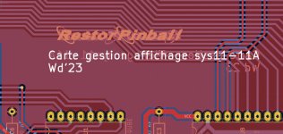

Ensemble d'afficheurs et carte Master Display pour les jeux sys11, sys11A et un seul Data East (je ne fais pas une autre sérigraphie .... quoi que on verra) le Laser War.
Sur le coup là j'ai passé des heures, surtout pour la Master Display Board
Vous avez qu'à voir les arrangements pistes, minimiser les rivets double face, et surtout avoir 0.5 mm de piste pour les afficheurs
Ainsi plus de fiabilité qu'un cheveu ... ce que j'ai vu partout (les mecs auto routent mais réfléchissent à rien d'autre)
Moi ce fut en mode manuel et une partie en mode auto route mais avec forcing de contraintes
Soit paré pour les jeux là sous peu aussi
Je vous laisse voir :)

C'est dingue toutes ces nouvelles cartes sup. on ne t'arrête plus plus1 , mais je me pose une question quand même : la sérigraphie c'est une autre passion autant que le flip ou quoi MDRMDR
Ah si on dit sérigraphie sur la carte
Tu as deux couches justement
FRONT et BACK
C'est le texte, référence CI etc ... sur le circuit pour l'implantation surtout
Allé c'est corrigé
C'est MIEUX Komm Chat MDRMDR

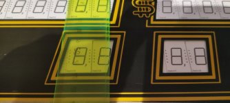

Et là si vous trouvez les les afficheurs du bas sont décalés oui je confirme ils le sont
J'ai vérifié avec mon millionnaire ... quelle idée ce décalage ....
On le voit bien là quand je vérifiais mon circuit, je me disais pourquoi cela rentre pas dans la fenêtre .....

Est(ce que que tous les panels sont comme ça ? Car si oui, ce serait peut-être l'occasion de corriger l'emplacement des petits afficheurs pour faire mieux que l'origine ?
Alors là sans rire
Je me suis posé la question
Mais j'ai précisé cela car le Game Over à deux ampoules
Crédits et Match eux chacun une ampoule dans un " caisson" en plastique
Donc pas la peine de notifier
Sinon j'avais pensé sortir justement une carte avec des LAIDES là plus que de me faire chier avec des trous twisted etc ... bien non j'en mettrais pas, car trop proche du décor en question plastique et cela ferait une tache lumineuse (j'ai essayé) avec l'ampoule c'est diffusé, donc bien
Heureusement que deux jeux pas d'autres
Et j'ai callé au mieux les afficheurs dans la fenètre (vérification avec impression et mise en place avec une carte que j'ai faite pour les sys11)
Comme j'ai de beaux afficheurs à virgule, une virgule à droite n'est visible, mais ça on s'en fou royal car l'afficheur de crédits n'a jamais eu de virgule
