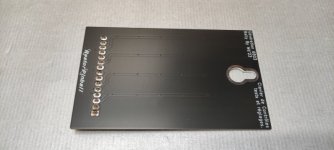

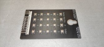

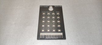

Hier soir après avoir vu le sujet sur un jeu 6803 j'ai immédiatement re pensé à mon vécu
Clavier de merde
Bouton de merde abcdef .... etc ...
Connecteur de merde tenu avec du scotch (oui la super haute qualité Bally à nouveau révélée)
Et pire les touches qui reste coincées, ou ne marchent plus
OU la la la la
Alors j'ai fait cela hier soir
Déjà en cours de production j'ai lancé ma demande à 1H15 ce matin quoi :D
Encore une fois, le juste prix RP, car 44 Dollars, 50 euros en Europe pour quoi !.... ça ! .... cela frise le ridicule je le ferai allé tient à 35 ou a peine plus
Ouala :)

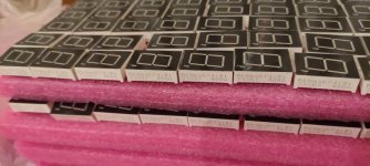

Afficheurs 7 Segments pour les cartes Wms :p
Tout frais tout chauds (oui ici chaud chaud chaud) arrivés ce matin :)
Encore une fois dédiés avec la belle petite virgule qui va bien et JOLIE surtout
Car quand j'ai vu les autres .... un point énorme, un rectangle, etc ... beurk
Tailles, couleur et surtout ici j'ai usité d'une autre logique de commande en usitant un TTL version ACT qui à une sortance idéale pour piloter les segments (pour les chiffres là reste le bon vieux ULN2803 ) et éviter un VOH L trop grand :)

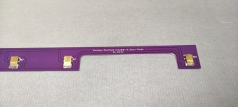

Cartes clavier 6803 faites, je vais lister cela sur RP
Rien à dire ici
Branchez
Terminé
Enfin comme toujours :D
Et merci au Canard s01 okidoki :D

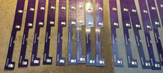

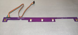

Développement de la semaine
Cela n'a pas été simple ici , carte petite, pistes fines, etc ... j'ai du jouer au Jeu des centaines de pistes, et rivets ... afin d'optimiser cela avec un mini de rivets et des pistes suffisamment large (0.4 mm 0.5 mm pour les afficheurs)
Bon clairement j'ai fait des vérifications d'usage, cela peut laisser passer 1 Amp :) donc cela le fait bien
Les rivets encore plus :p
Je dis cela car j'ai maté un peu partout les cartes de remplacement pour les afficheurs sys6A à 9 et quant je vosi la tailles des pistes ou rivets ... cela sent pas la durée de vie
DOnc voilà Afficheurs sys6A à 9 (nombreux Comet l'ont aussi celle là avec une entre deux on va dire "batarde"
Afficheurs 7 Chiffres
Afficheur Crédits balle en jeu
Carte gestion afficheurs
J'ai aussi mis des trous oblongs pour la carte car ça je l'ai tellement vu qu'il fallait corriger cette grosse erreur de WMS niveau fixations, trous pas droits etc ...
Voilà déjà en production celle là depuis ce midi :p
Elles seront toutes de noir vêtues :)
Ah si un truc à dire, j'ai prévu comme à l'origine les PONTS pour l'affichage AVEC ou SANS virgules
Mais pas comme à l'origine soudés, mais comme ce que j'ai fait pour les afficheurs Stern avec un Jumper :)
