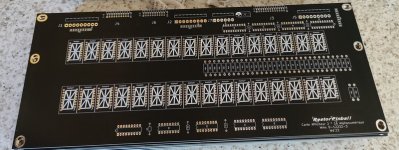

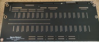

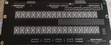

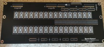

Arrivage de la seconde fournées circuits (encore une demain)
Donc afficheurs 2*16 digits
Je vous laisse juger

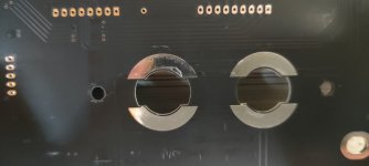

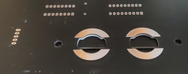

Et surtout les trous que j'ai soudés MDRMDR
Je vous laisse voir
Aucun pâtés comme chez WMS ou cela foutait en l'air les supports T10 Twisted Lock
Pastille pensée par votre serviteur
J'ai essayé et c'est on ne peut mieux
Bloque pas
Tourne bien
Et surtout contacts parfaits

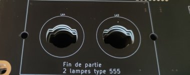

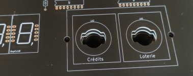

Au passage comme quelqu'un à déjà dit, la carte est Frenchisée ..... d'ailleurs c'est bien plus compréhensible, LOTERIE que Match
OUi Ball In Play, bille en jeu ...
Voilà pour ce jour
Vivement les afficheurs s01 s01
n'oubliez pas d'en parler autour de vous :)
Je repense à un truc
Les cadres plastiques, autour des lampes Crédits, Loterie, Fin de partie, sont vraiment emmanchés en force à l'origine
Les bouts, qui s'enfichent peuvent casser ....
Au pire vous refaite cela si cela vous arrive (cela m'est arrivé déjà )
Cependant ma carte j'ai résolu ce soucis en mettant des trous adaptés aux deux pattes en plastique de verrouillage

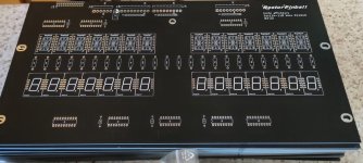

Dernières cartes arrivées :)
Ayé toutes la (celles que j'avais mis en production)

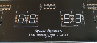

Donc afficheur pour Taxi et POlice Force

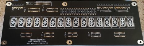

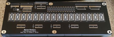

et afficheurs Gauche et Droite (non pas de centristes MDRMDR) pour Bally (Elvira, Dr Dude etc ... )
Sont vraiment nickel les circuits
Je les ai inspecté ce midi, purée la boite (je tairai le nom) avec qui je travaille avec, ils sont vraiment pros, rien à redire ... (j'en connais d'autres 6X le prix et d'la merT) ...Tssss
