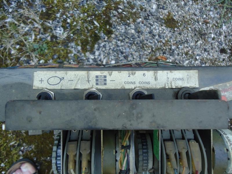

Pour les quatre interrupteurs :
Plus ou moins de prunes à gagner quand on joue.
Plus ou moins de Bar à gagner dans le jeu ( confidentiel ).
2 et 6 Coins, sur 2 le jeu stop à la cote 2, 1 puis 2, elle ne montera jamais jusqu'à la cote 3, 4, 5, et 6.
Single Coin Auto :
Sur Single, la cote monte de un à un jusqu'à 6, il faut relâcher le bouton à chaque fois.
Sur Auto, la cote monte de 1, 2, 3, 4, 5, 6 automatiquement, sans relâcher le bouton, on s'arrête quand on veut, sur la cote que l'on désire.
