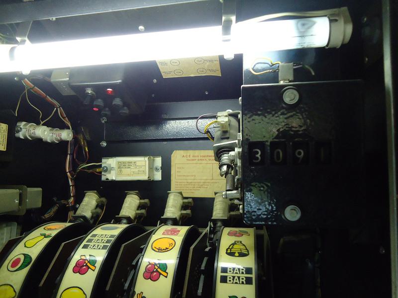

bonsoir rock-ola,
pour l'interrupteur j'ai fait dans les deux sens.

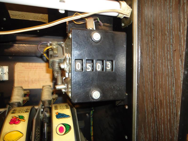

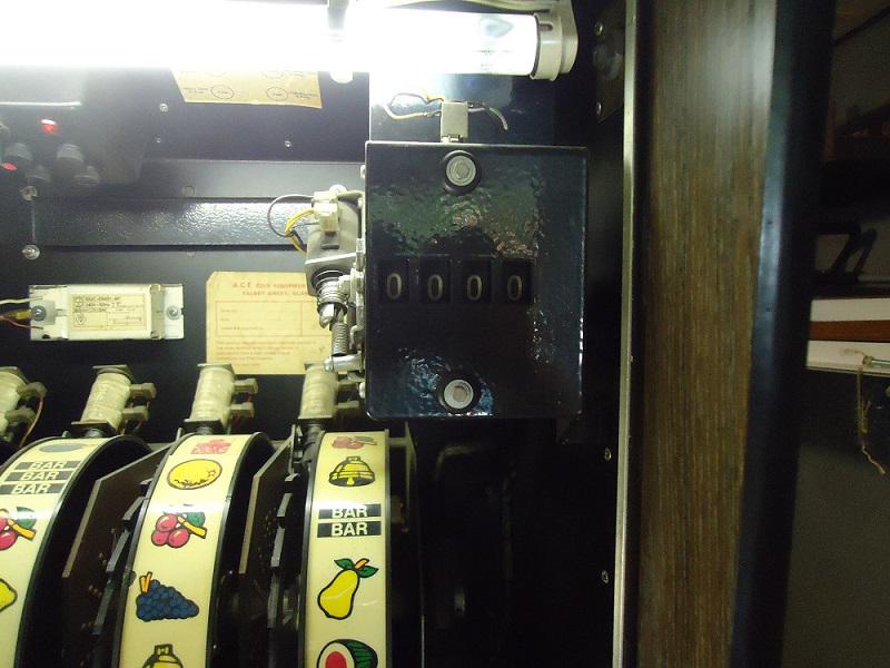

pour le compteur des points c'est bien ceci?
sur cette photo le petit bouton est tiré ver moi et le néon fonctionne.
pour le scotch je l'enlève ce wk à suivre la semaine prochaine.

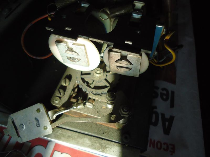

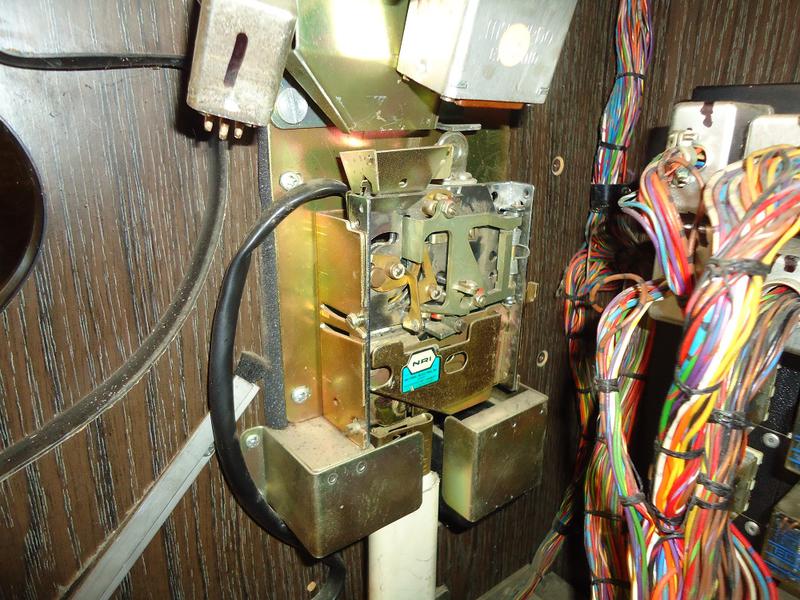

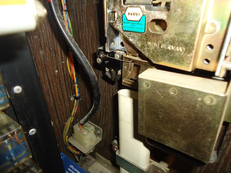

Ensuite, il faudra mettre des points sur cette machine en passant par les contacts des monnayeurs à droite et à gauche, ce sont des micro-switch petits boitiers de couleur noir, il faut manipuler le fil de métal vers le bas ( sans le plier ) puis le laisser remonter de lui-même, après avoir reçu des points tu pourras peut-être jouer par les boutons.
j'ai pas tout compris mais je regarde aussi ce wk et avec quelques photos.

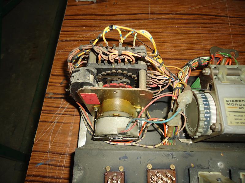

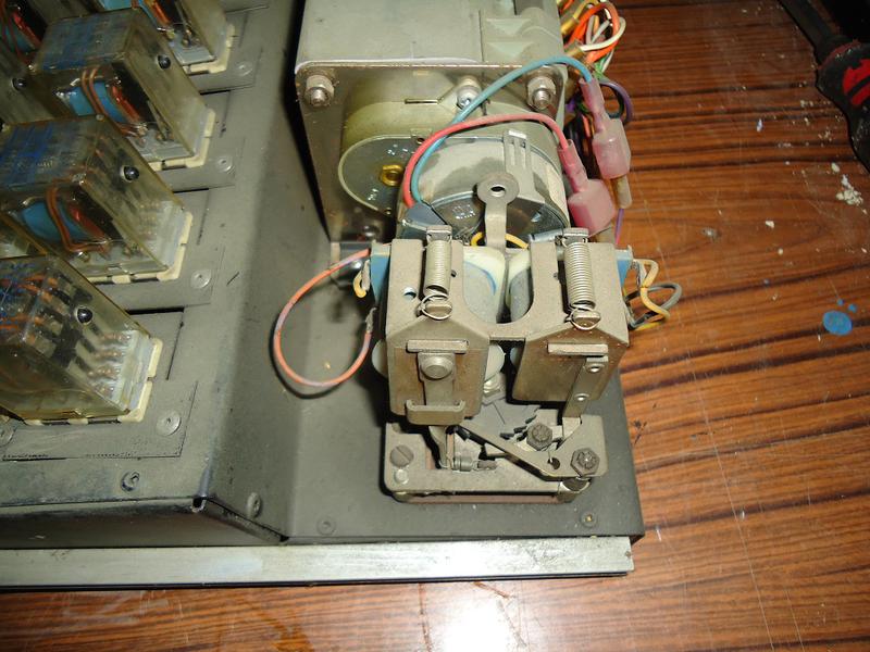

pour le reste,

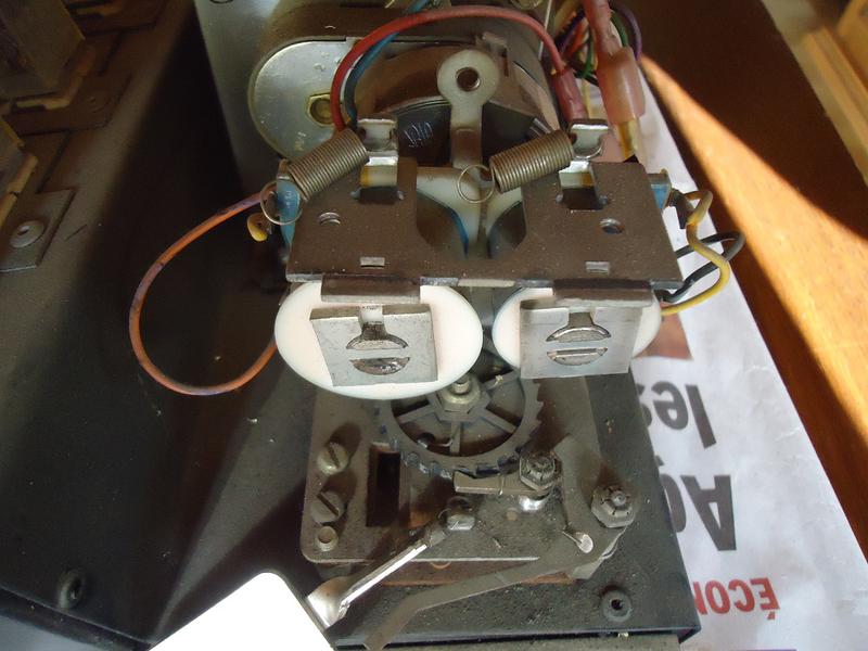

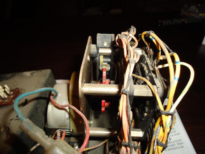

J'ai oublié de te dire de nettoyer aussi les " trucs machins " qui ressemblent aux Steppers du bas sur la plaque horizontale, même travail.
j'ai pas tout compris non plus, il y a t'il une photo dans mon sujet pour avoir un visuel ou un emplacement.
encore merci pour ton aide et a suivre.
bonne soirée.
Tu dis :
" Pour l'interrupteur j'ai fait dans les deux sens ".
Tu as donc placé cet interrupteur dans les deux sens et les deux néons sont toujours allumés dans les deux sens, n'est-ce pas ?
Dans mes souvenirs il y a deux interrupteurs, un situé à l'arrière de la machine du côté droit qui coupe tout, et cet interrupteur intérieur qui sert à couper uniquement l'alimention de la machine ( pas les néons ), pour pouvoir la réparer à l'aide de l'éclairage des néons, mais mes souvenirs remontent à plus de quarante ans.
Quand ce bouton se trouve du bon côté sur ( On ) il ne faut plus y toucher, s'il y a des points sur le compteur il décomptent tout seuls, c'est la bonne position.
C'est bien ce compteur.

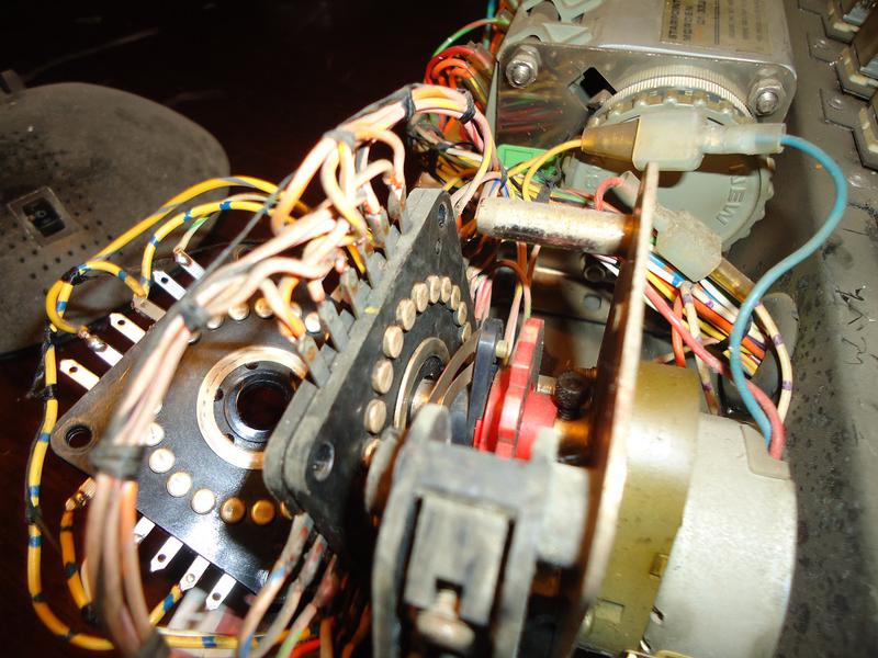

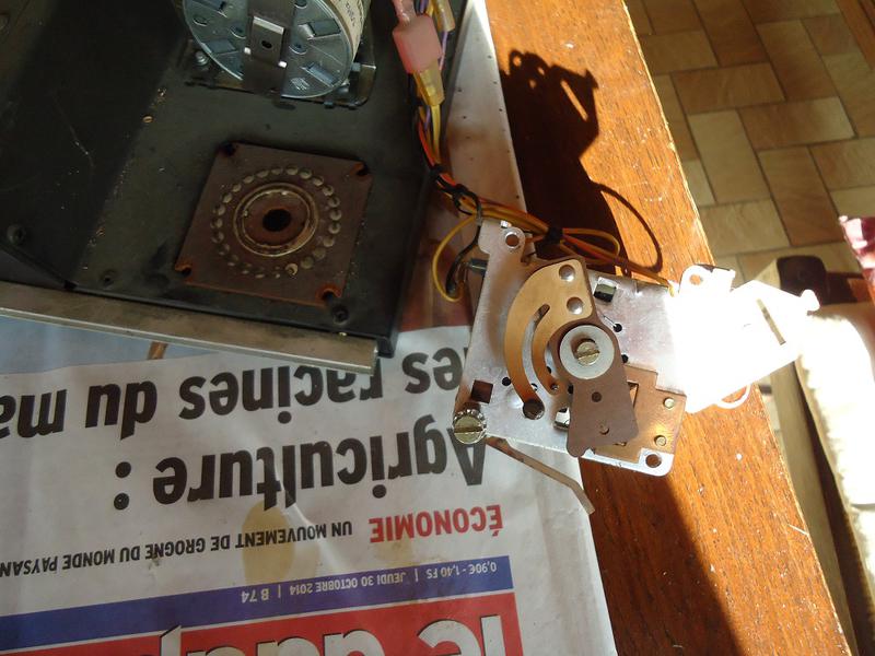

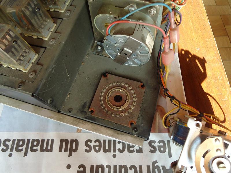

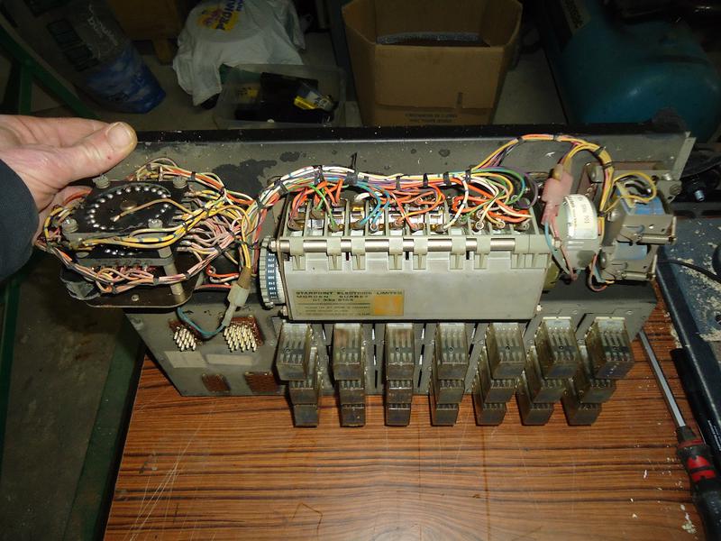

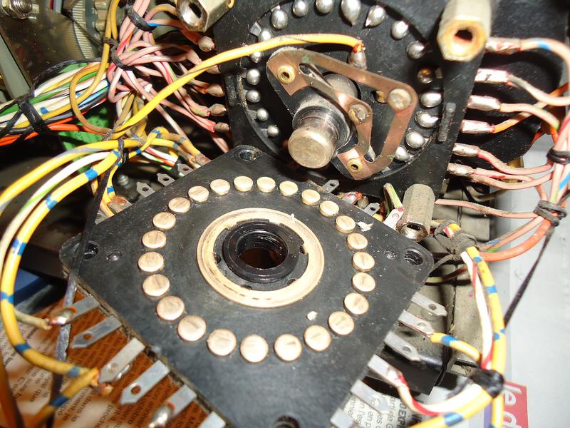

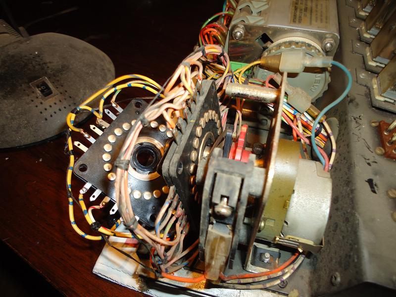

Il devrait y avoir deux choses à nettoyer sur la plaque orizontale, un Stepper ( Win Stepper ) au fond à droite et les contacts tournant d'un moteur au fond à gauche (Scrambler Motor ).
Je n'ai plus envie de te dire de réviser les rouleaux, c'est encore plus compliqué.
Salutations
bonjour,

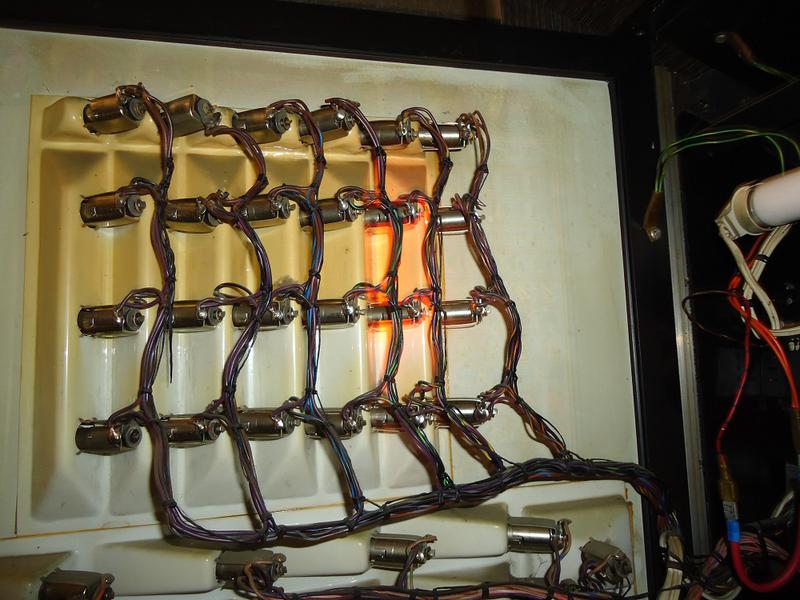

pour, Tu as donc placé cet interrupteur dans les deux sens et les deux néons sont toujours allumés dans les deux sens, n'est-ce pas ?
la photo date du début du post, maintenant plus rien ne s'allume en mettant le général " néon et ampoule ".
bonne journée.

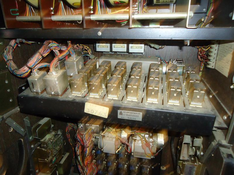

bonsoir,
démontage du milieux,
monnayeur de gauche,
monnayeur de droite,

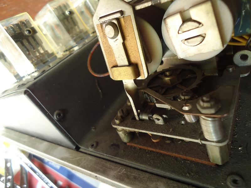

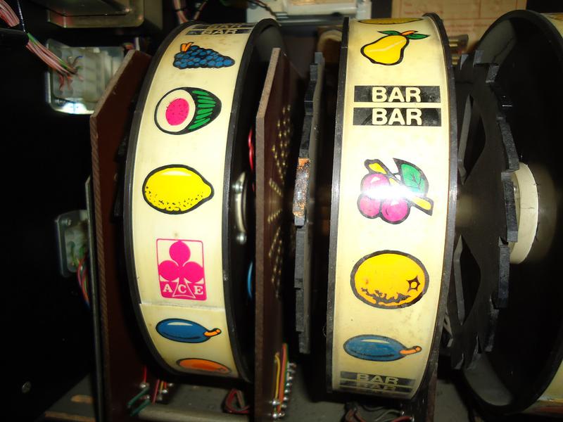

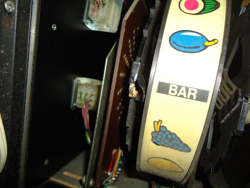

rock-ola 1448, j'ai trouvé les micros-switchs sur celui de droite.
pour les rouleaux t'as vus juste. trois au total.

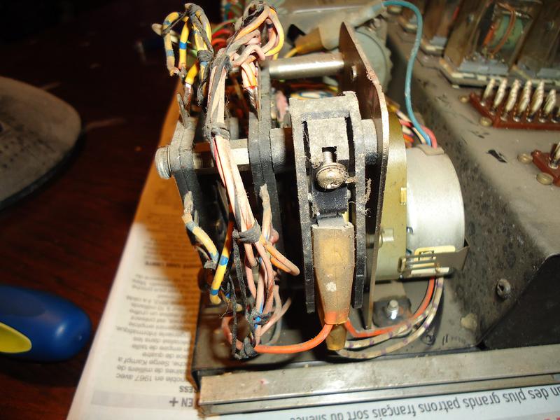

pour le nettoyage est-ce bien ceci?
voici un nouveau bouton.
j'ai encore rien nettoyé mais c'est pour le wk prochain.
bonne soirée.
La machine ne s'allume plus, voir les fusibles et les deux interrupteurs, tu mets des crédits sur le gros compteur en haut à droite, puis tu branches la prise ensuite tu manipules les deux interrupteurs, à l'arrière de la machine et à l'interieur de la machine, quand cet appareil décomptera automatiquement les points du compteur, les interrupteurs seront sur la bonne position.
Oui, ce sont bien les deux trucs à nettoyer, c'est un minimum à faire.

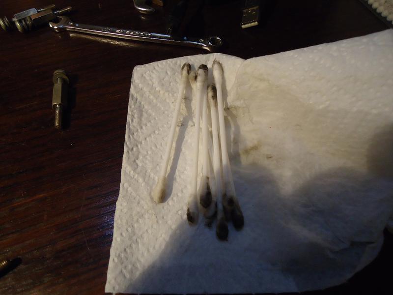

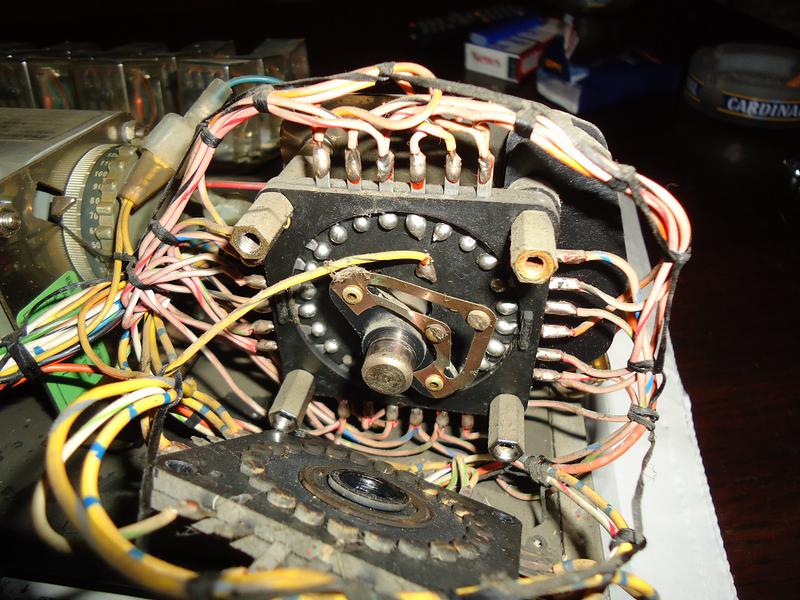

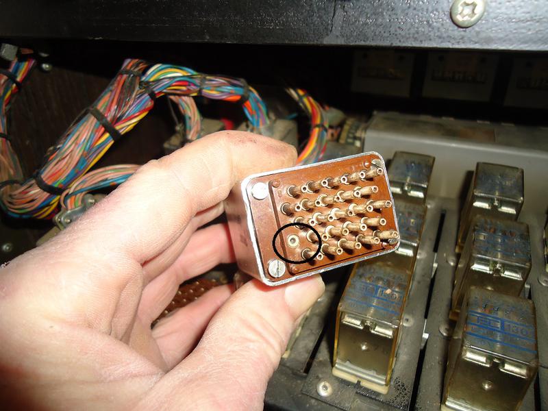

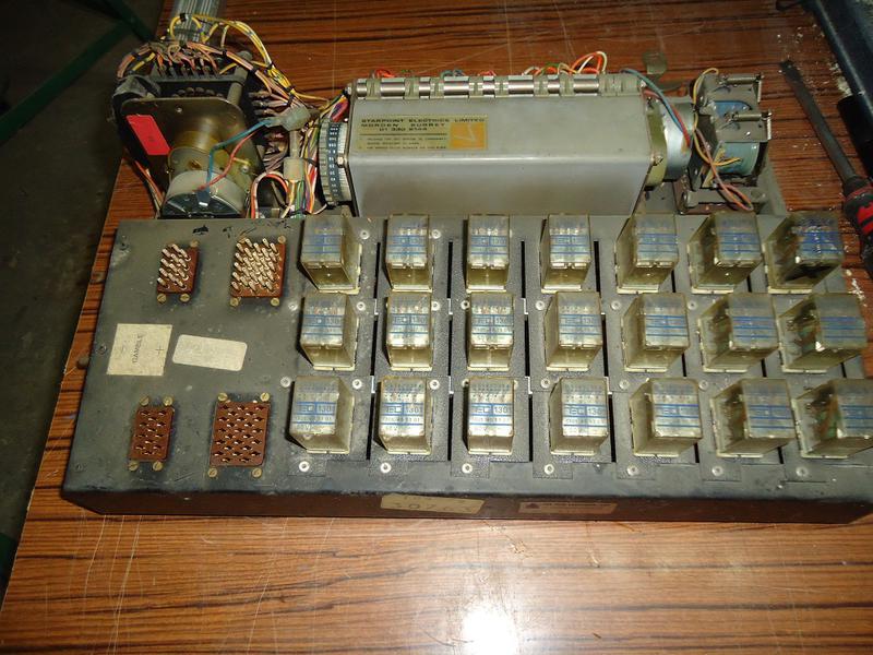

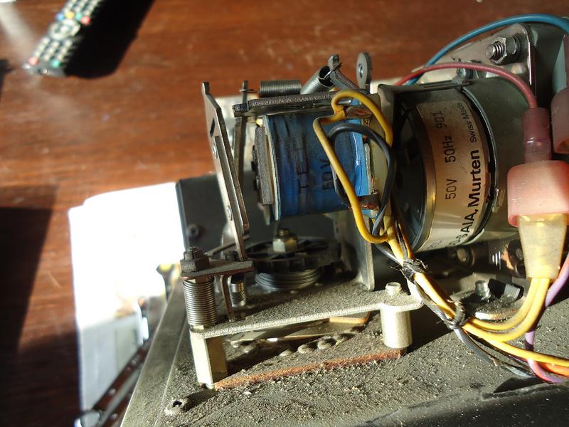

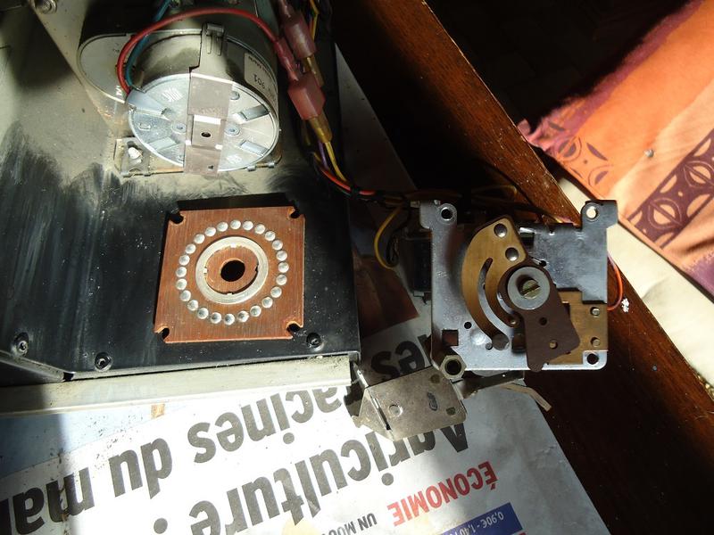

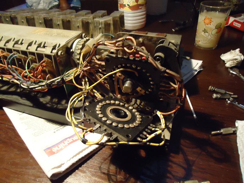

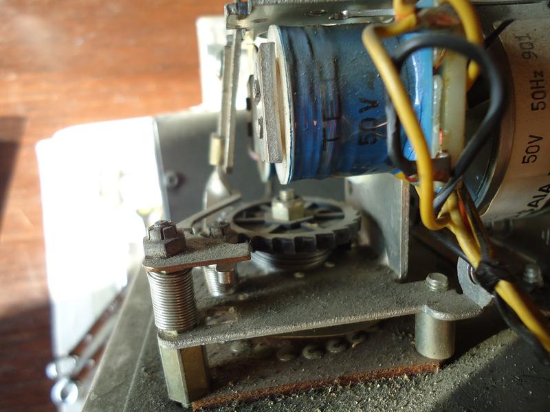

bonsoir,
voici le nettoyage du wk
voila pour cette semaine j'aurais plus de temps le wk prochain.
bonne soirée.flippp
Purée les usines à gaz les petits modules !

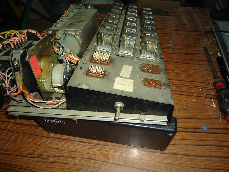

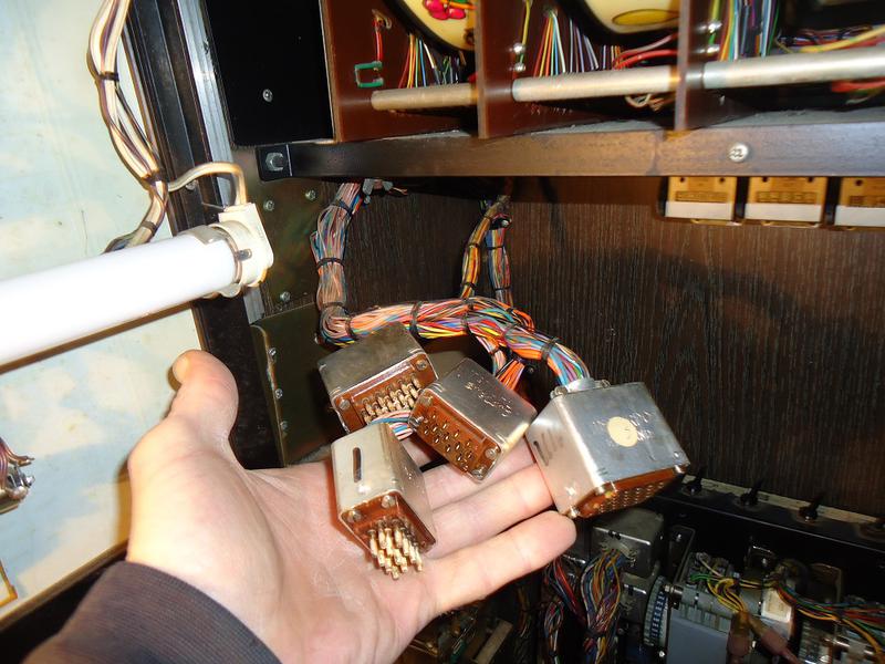

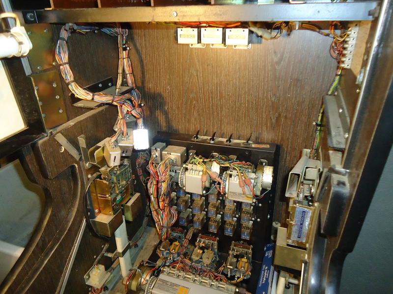

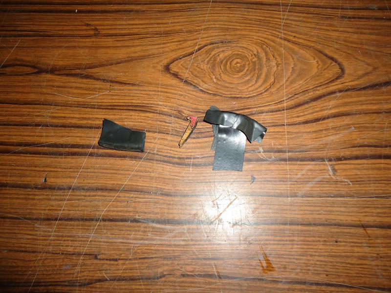

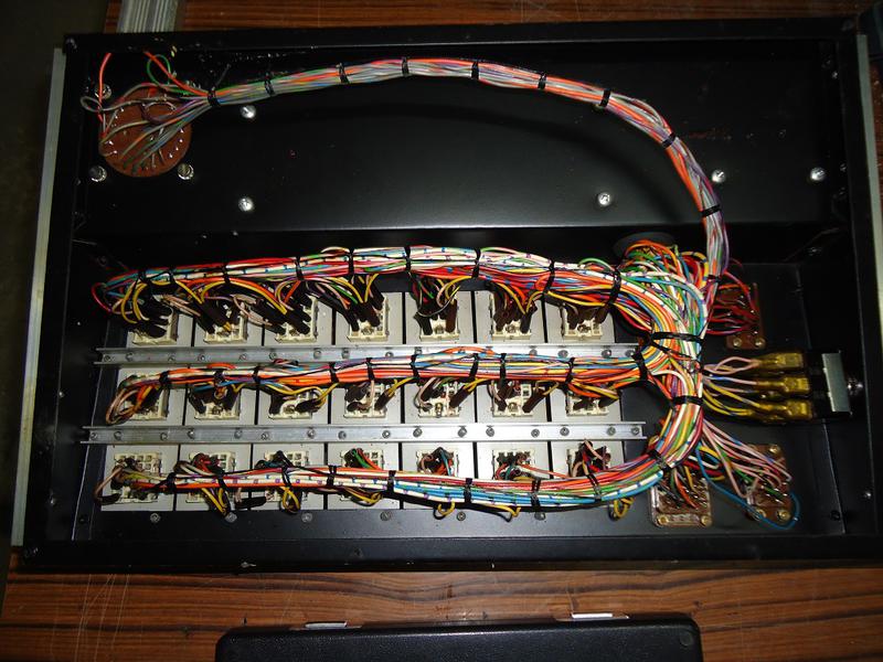

bonsoir,
voici la suite,

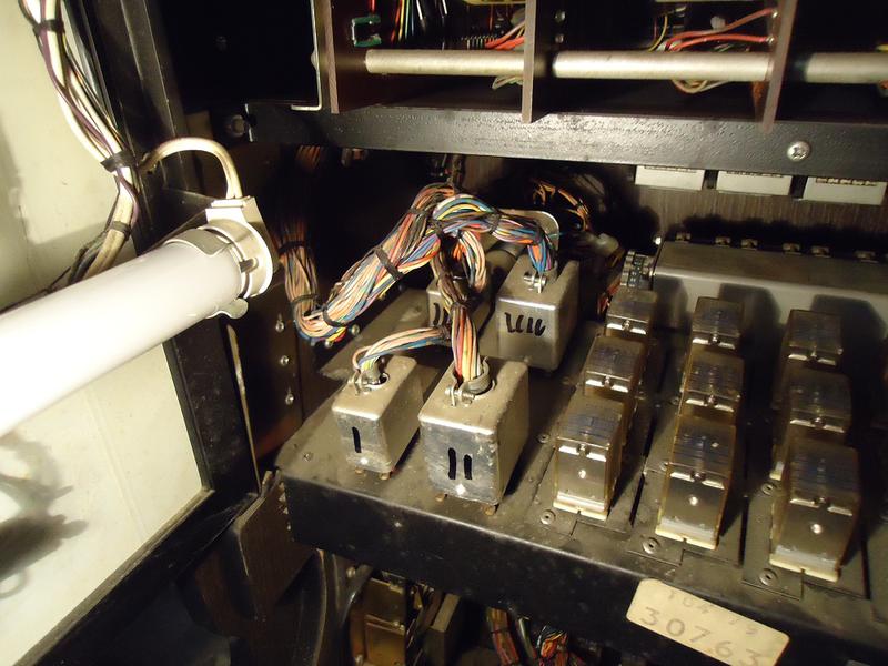

remontage,
j'ai mis 500 crédits,
allumage de 2 ampoules puis plus rien après,
au remontage j'ai cassé ceci,
les vidéos arrives
voici les vidéos mais il m'en reste et plus de temps pour ce soir.

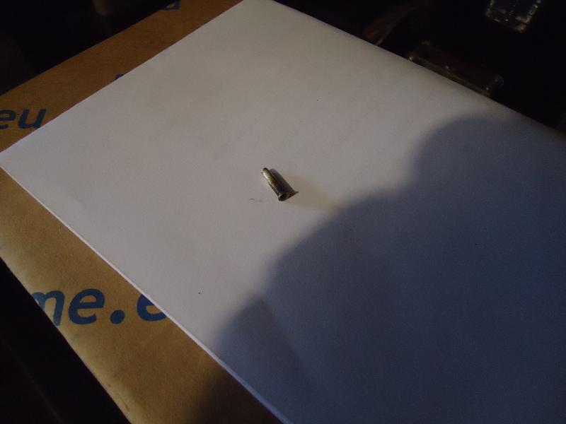

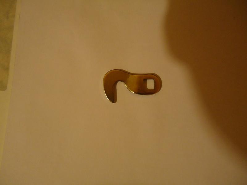

d'autre part il n'y à plus de serrures sur la ace mais il me reste ceci, si vous-avez une idée je prend.
bonne soirée.flippp
Sans doute la came de la serrure de la porte avant
bonsoir,
david, cela viens bien des deux serrures du ace une en haut et une en bas. as-tu une idée pour en trouver,

Les standard sur RP iront
Donne moi juste la taille du trou carré pour vérifier
Sinon il faut savoir la profondeur pour la serrure, cela je ne sais pas du tout
*bonsoir,
david, c'est un carré de 9.2mm
