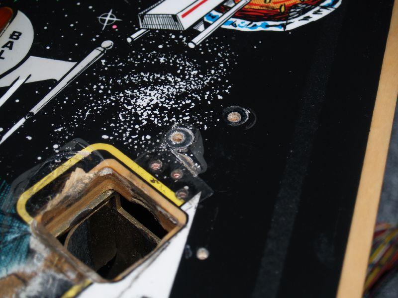

Aujourd'hui, j'ai reçu les bombes d'air. J'ai donc voulu retirer le "mylar"
Je n'ai fait que 2 centimètres (à l'entrée du trou central) et j'ai vite arreter. le "mylar" partait par morceau d'un centimètre carré et en emportant des morceaux de peintures.
Comme ça ne ressemblaient pas du tout à ce que j'ai vu en vidéo sur le net, je suis retourné sur google et...
Shortly after the introduction of Diamondplate by Williams, most other pinball companies (Data East and Capcom) also started to clearcoat their playfields. Data East named their clearcoat 'Stealth Coat' (or Stealth Hardcoat) and started to apply this as of their Star Trek 25th Anniversary pinball machine
Tout est devenu clair, ce n'est pas le mylar qui se barre par endroit sur mon plateau, c'est du vernis débil
On change donc totalement d'approche, je pense qu'il va falloir procéder comme suit
-dégager le vernis seulement là ou il est atteint (début de décollage)
-poncer tout le plateau pour refaire de l'accroche
-vernis léger
-Retouches peintures.
-3 à 4 couches de vernis.
Qu'en pensez vous ?

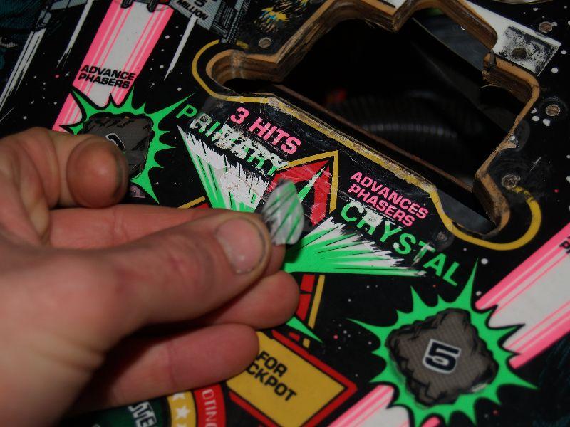

Peu tu faire de photos de ce qui se "barre" stp?

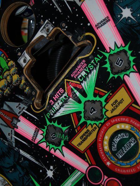

Voila le petit morceau que j'ai essayé, pas génial comme resultat
Ça, c'est ce qui se décolle, un morceau de vernis. On voit la peinture qui est prise dedans.
Voila ce qui m'ennuie le plus.
sous les lèvres, à droite, il y a un petit morceau de vernis qui se décolle mais la couche n'est pas percée ce qui fait une bulle d'air.
J'ai aussi beaucoup de défaut de ce type, à la jonction zone vernis/zone décollé.
bien sur, si on essaye de retirer le morceau malade, on déplace juste le problème plus loin.

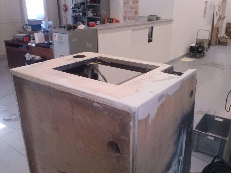

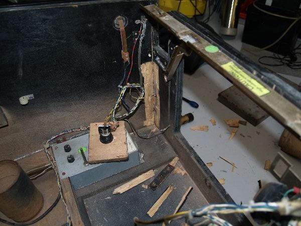

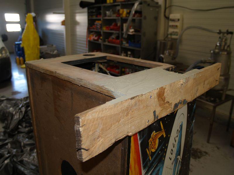

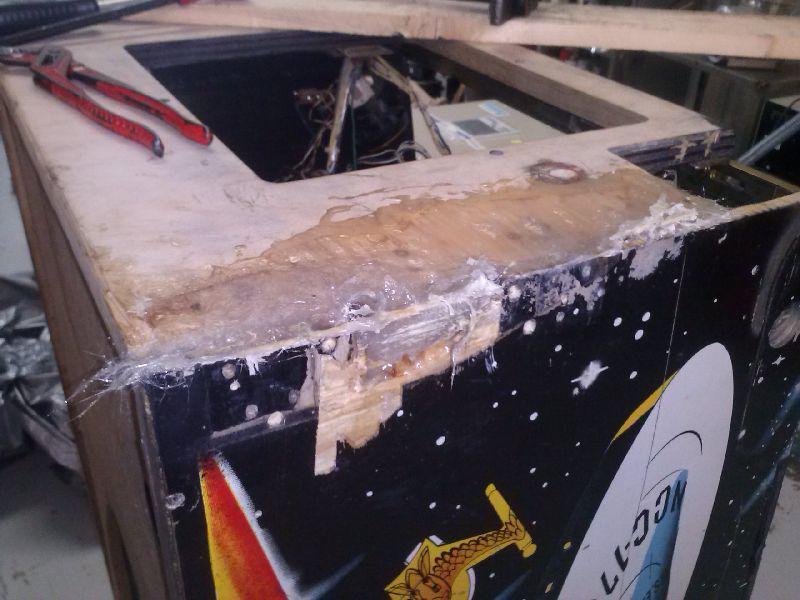

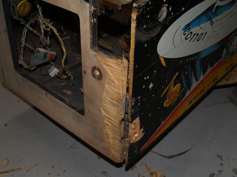

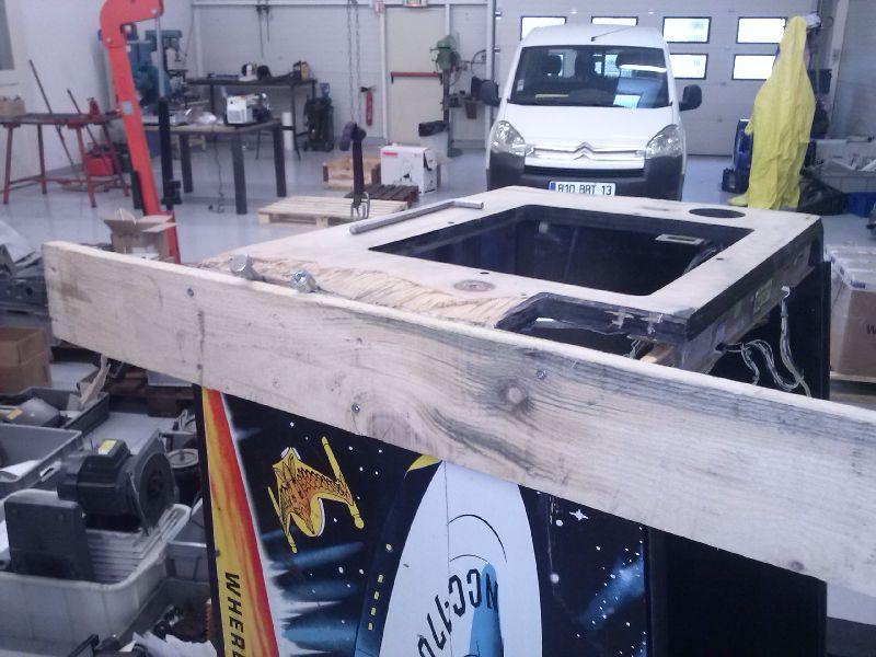

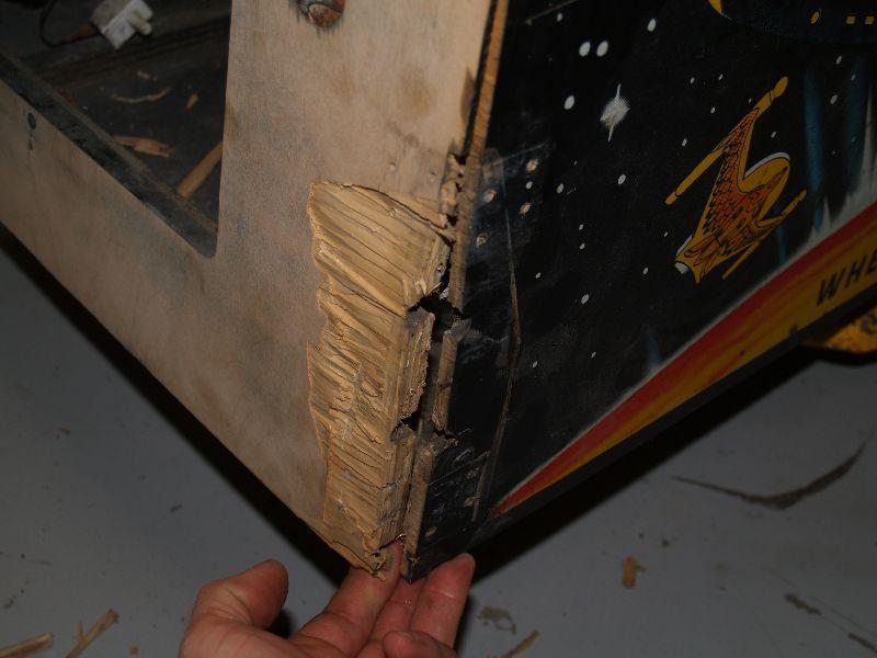

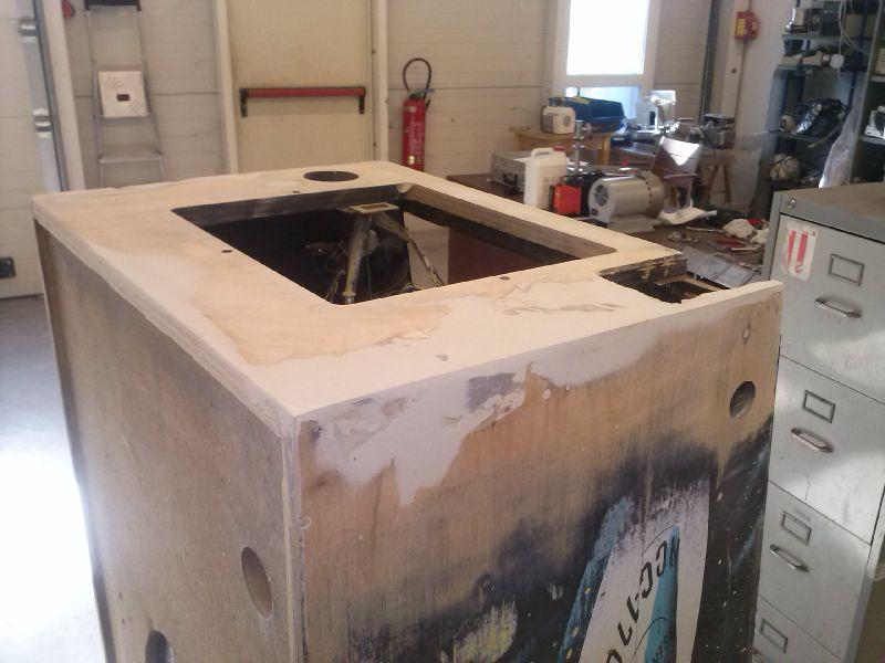

Encore une petite mise à jour, que je placerai sur le thème de la douceur et de la délicatesse...

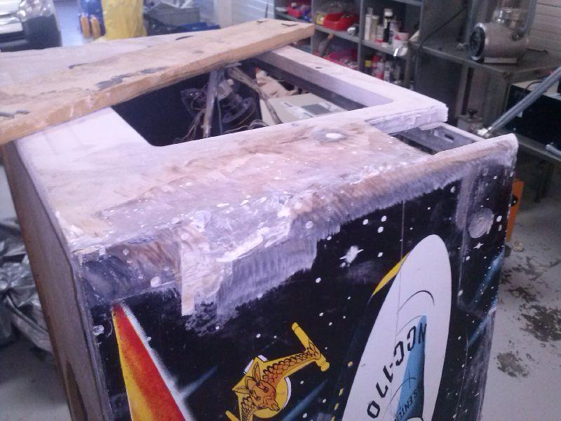

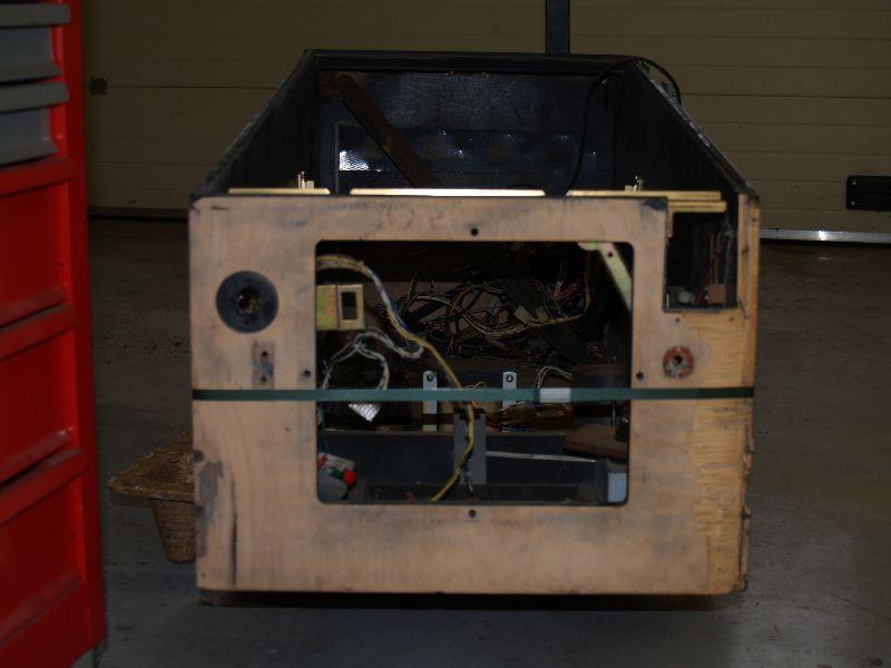

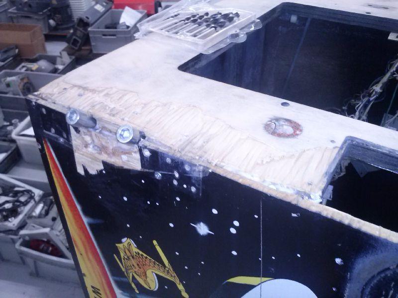

Donc, on retire délicatement les restes d’équerres avec un maillet et un tournevis.
Ça commence à venir, mais elle peut mieux faire.
Voila, elle fait moins ça timide là.

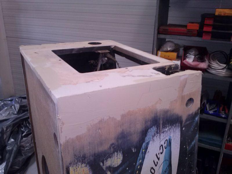

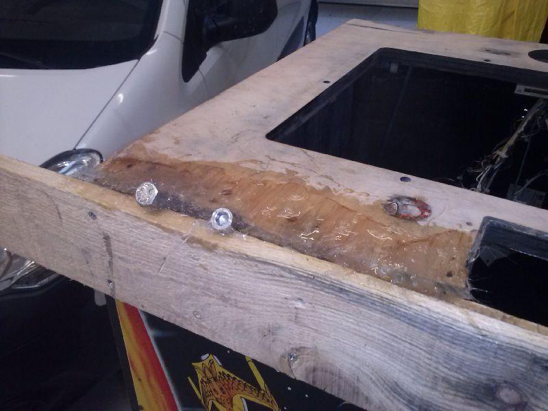

Une bonne dose de colle à bois, une équerre neuve (réalisé dans du quart de rond de 38mm sur lequel j'ai poncé l'arrondis) et un petit coup de cercleuse pour la nuit.
Le lendemain, elle se sent mieux après une bonne nuit de sommeil...on va lui en remettre une dose.
On vis une planche sur le coté.

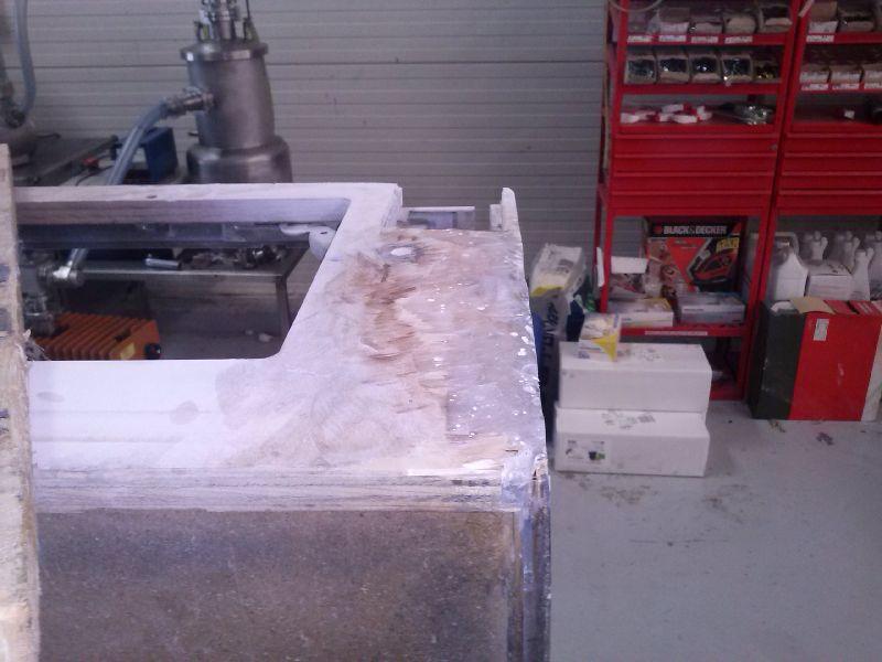

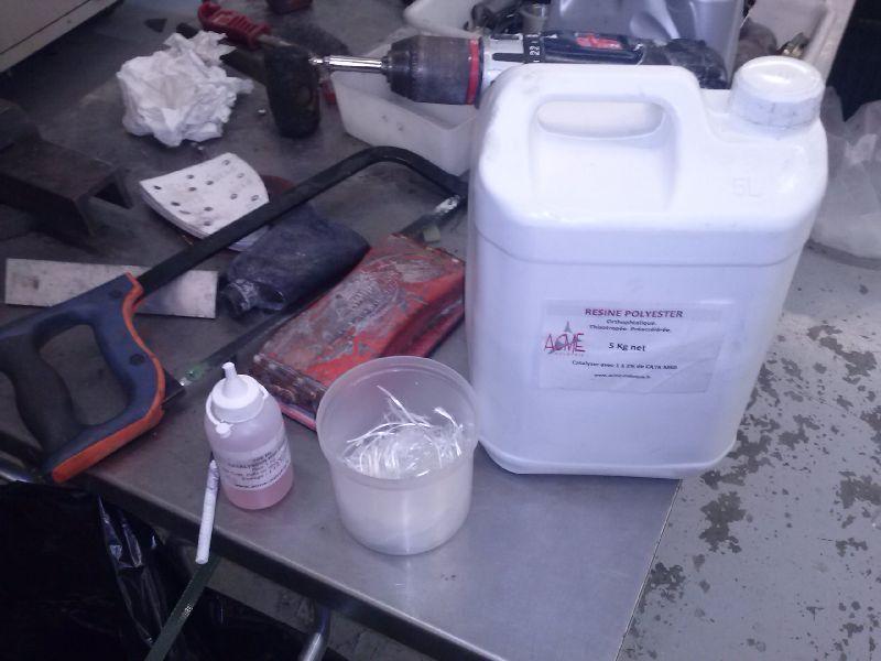

Mince, plus de choucroute...bon, on prend un ciseau et on découpe de la laine de verre pour en fabriquer.
et une coulée ! une !
Quelques heures plus tard, on démoule le cake.
L’outil de précision chirurgicale
Et voila, prochaine étape...Synto.

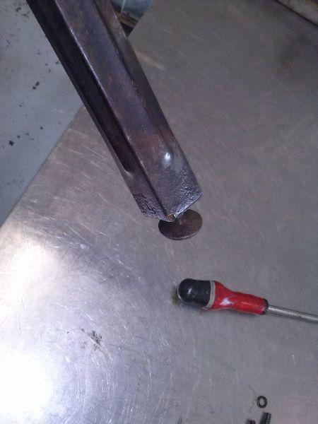

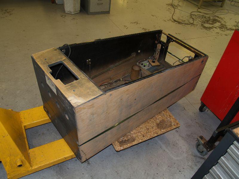

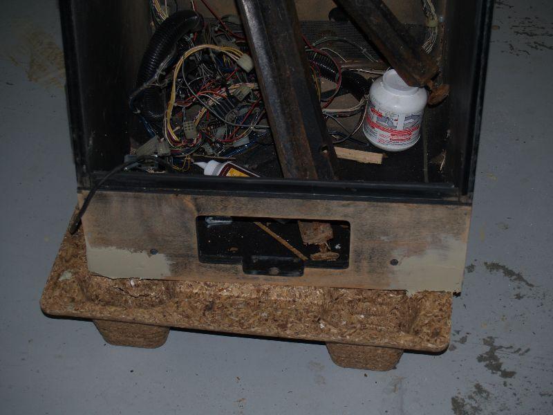

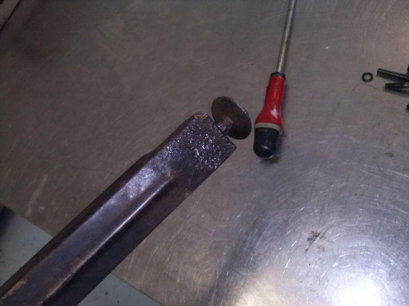

J'ai commencé à dérouiller les pieds...va falloir du synto la aussi.

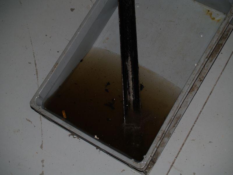

Elle a trempée dans l'eau cette caisse? Impressionnant la corrosion! Quand on sait que normalement le flipper reste un jeu d'intérieur, là on a du mal a le croire!
J'ai déjà récupérer beaucoup de flip et il y a toujours de la rouille quelques part.
J'avais récupérer un Popeye avec le dessous du plateau complètement rouillé ça commençait même à traversé la plateau.Pourtant la caisse était nickel.
Actuellement je finis de restaurer un Junkyard la boîte métallique ou se trouve l'interrupteur,le fusible et le filtre secteur est complètement rouillé ainsi que les plaque métallique des support pied.
Allez s'avoir pourquoi et comment.( Ils sont peut être arrosé au champagne)
En tout cas chapeau Aganyte pour ton travail et ce n'est que le début.sup.

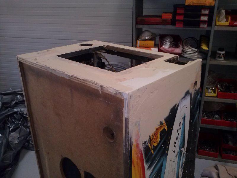

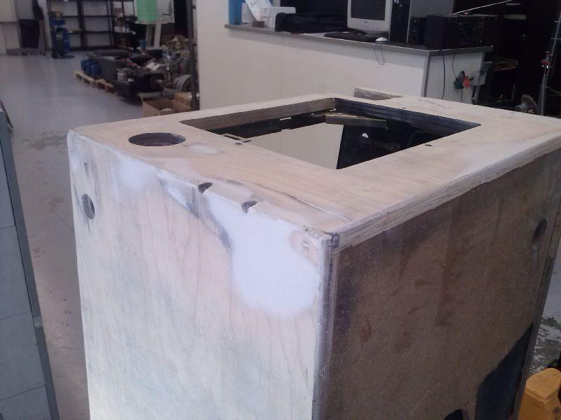

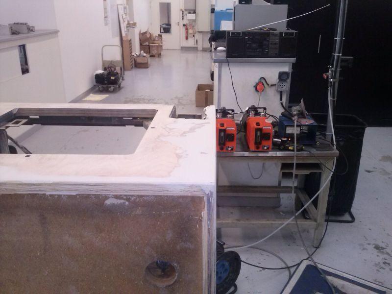

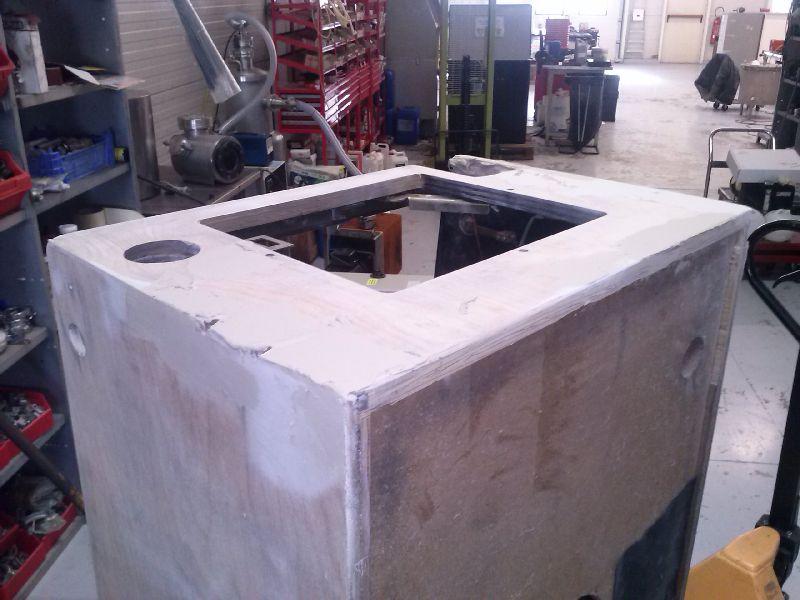

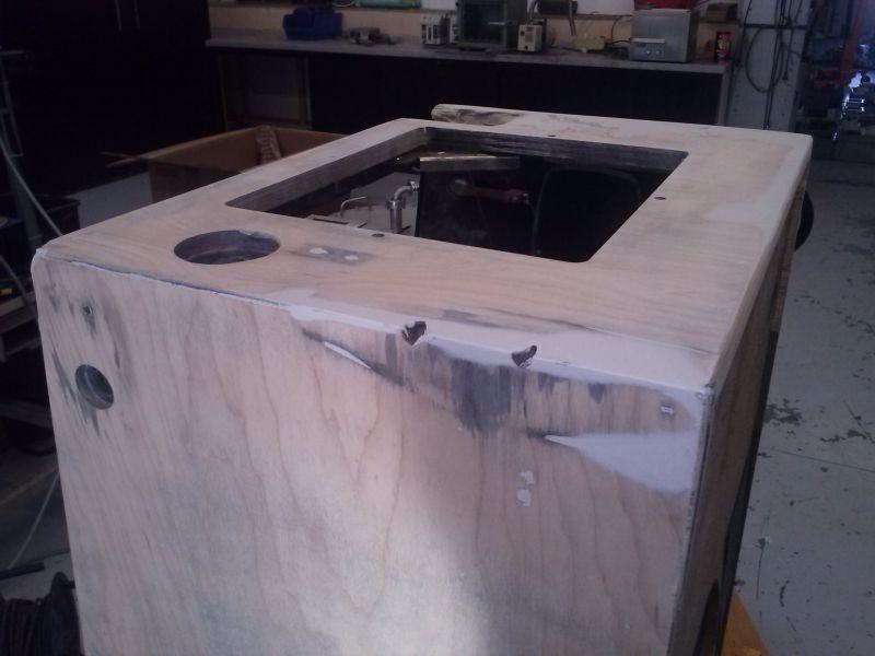

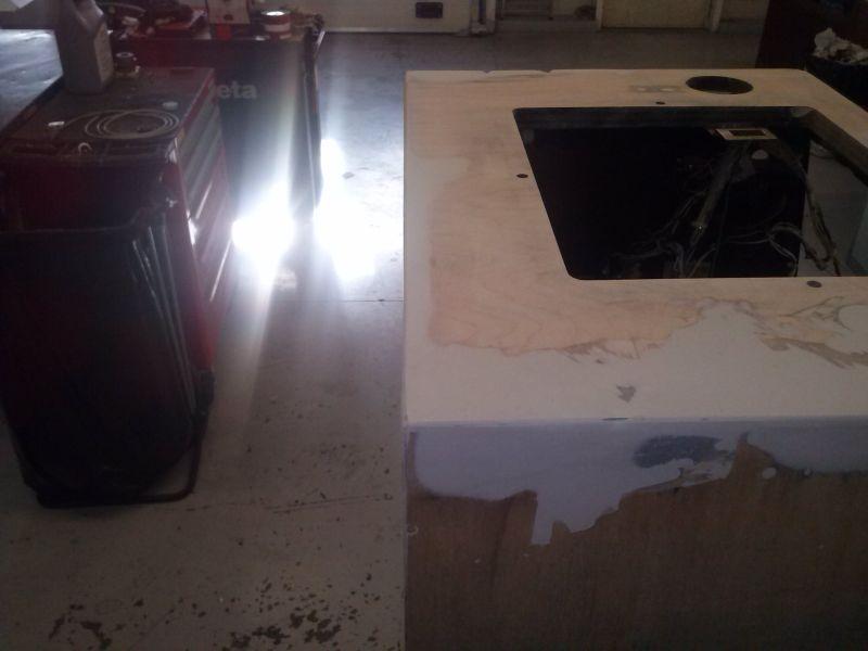

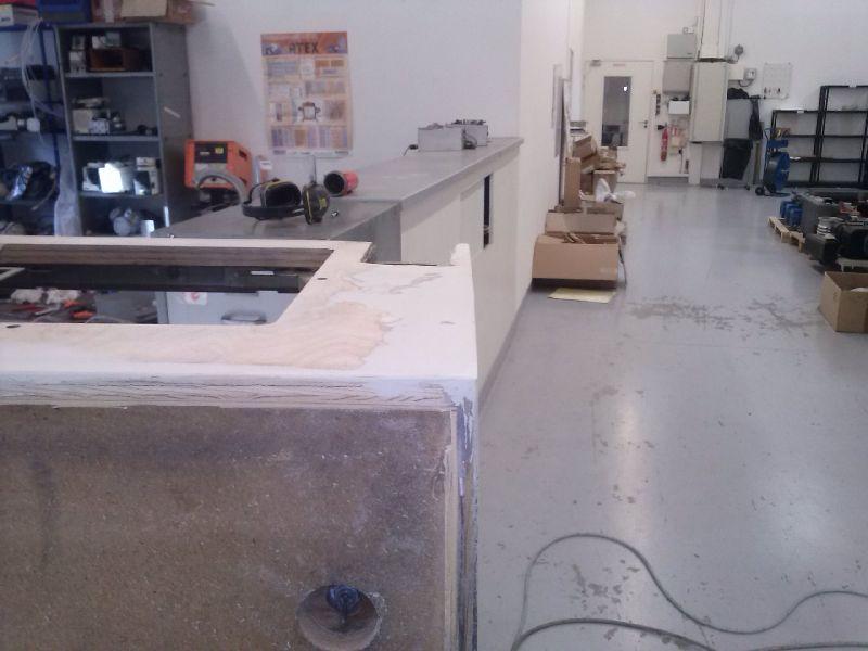

Donc, le synto...

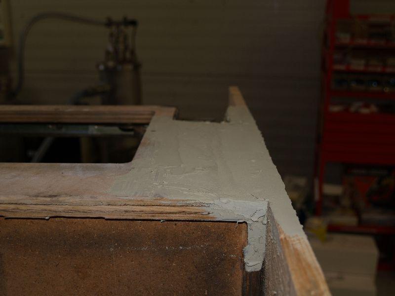

J'utilise encore une fois la planche comme gabarit.

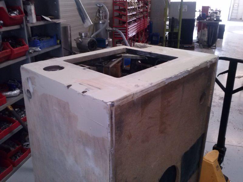

Et une petite couche aussi sur le reste de la caisse.
Décoffrage et deuxième couches.
Un bon gros ponçage plus tard.
Et une troisième couches.
à suivre.
