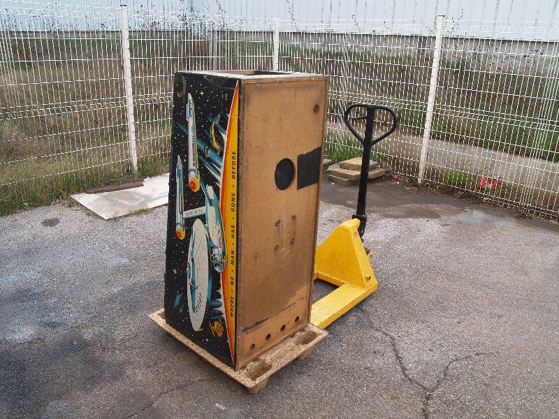

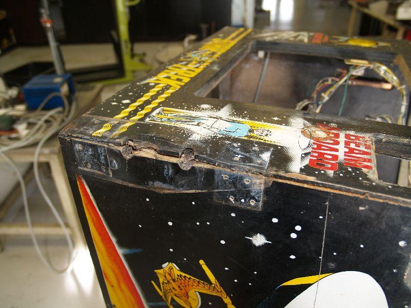

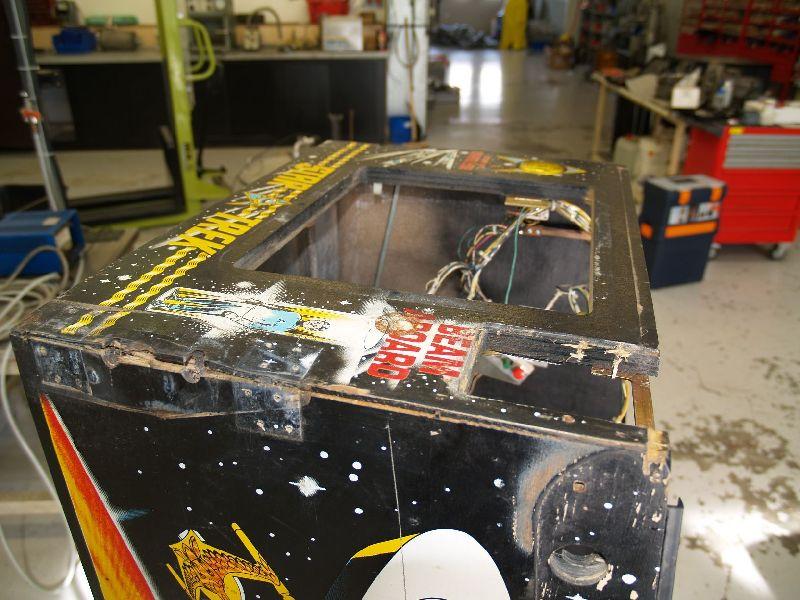

Bon, pour rappel, je vous remontre la tronche du devant de la caisse.
et encore, les pieds cachent les plus gros dégâts >:D

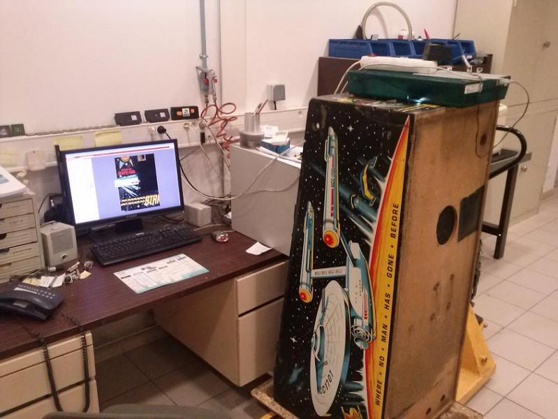

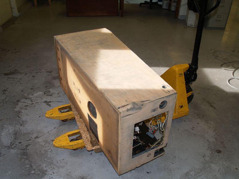

Comme la caisse est vide, j'ai retiré les pieds et posé le tout debout sur une palette. Ça me permet de trimballer facilement la bête avec le Trans-palette jusqu'en salle grise pour faire les scans.
Du coup, une petite séance...
... En une heure de pose repas, j'ai juste réussi à faire l'avant.

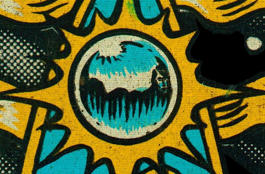

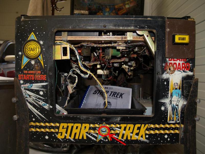

Je vais aussi vous montrez un détail marrant, regardez là
et maintenant, de beaucoup, beaucoup plus prés.
Alors maintenant, soit je commence à avoir des hallucinations à force de passer des heures sur ces stickers...soit il y a bien un visage caché là.

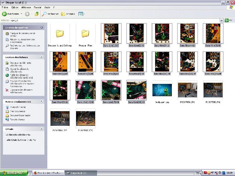

Comme l'assemblage des 14 fichiers scannés (361 Mo) va mettre à mal mon ordinateur, je me suis dit qu'il serait bien de vérifier d'abord l'alignement de ces derniers. J'ai pris soin de positionner le scanner au millimètre près avec une règle, mais on ne sait jamais.
J'ai d'abord utilisé IrfanView pour lancer une conversion automatique des 14 fichiers avec réduction en 800x600 (le tout sauvegardé dans un dossier temporaire), puis j'ai utilisé paint pour assembler les fichiers.
Voici donc le résultat, aucune correction d'angle n'a été appliquée sur aucun fichier.
http://gamoovernet.pixhotel.fr/pics/20131107094408-aganyte-temp.JPG
Le résultat est concluant, je vais pouvoir me lancer dans l'assemblage du "gros" fichier.

Ça peut paraitre dur à croire, mais la face avant de la caisse représente plus de boulot que les sides. Le sticker est plus abimé, et les dégradés à base de textures en pointillés me rende barge.
Malgré tout, ça avance doucement. Le fichier est maintenant assez léger pour être posté sur Gamoo sans perte de qualité.
http://gamoovernet.pixhotel.fr/pics/20131108122345-aganyte-Front-Case-1.PNG
Encore beaucoup de boulot, mais ça vous donne une idée des différentes étapes.

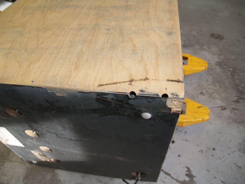

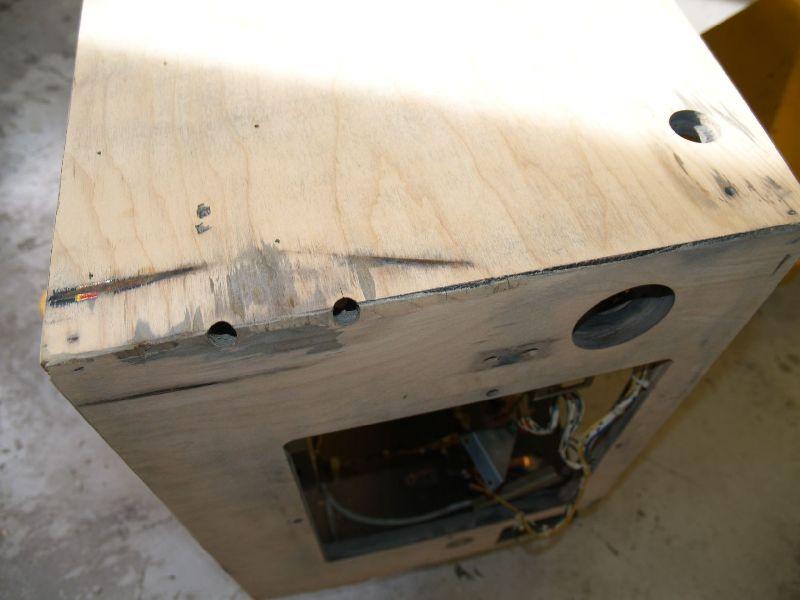

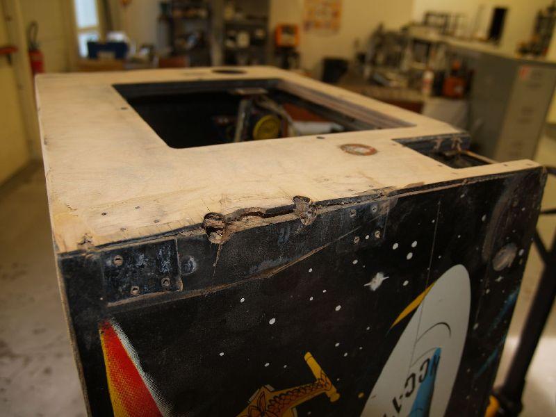

D'abord le devant de la caisse complétement à poils
On sort le bébé dehors pour travailler.
Présentation des forces en présence.

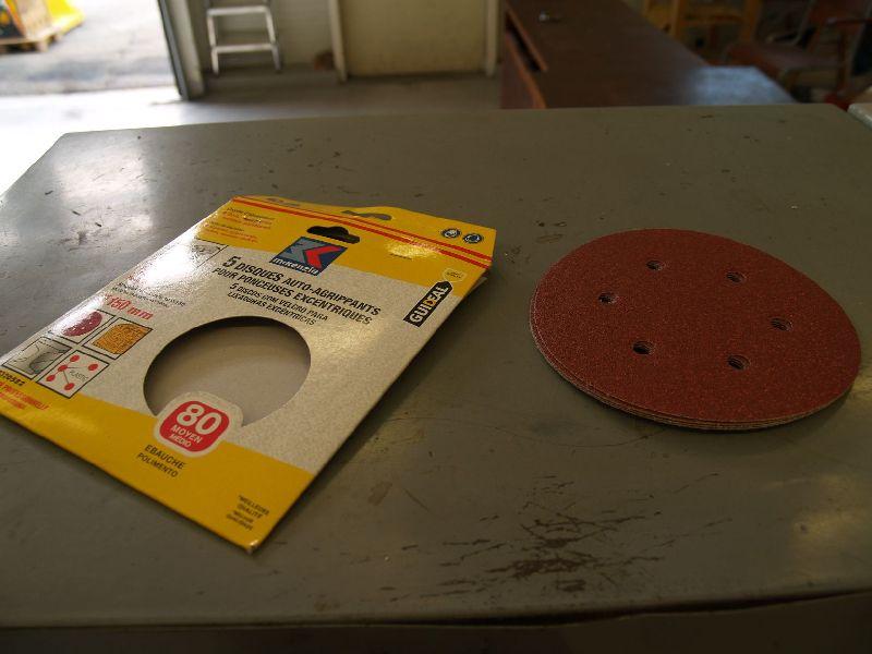

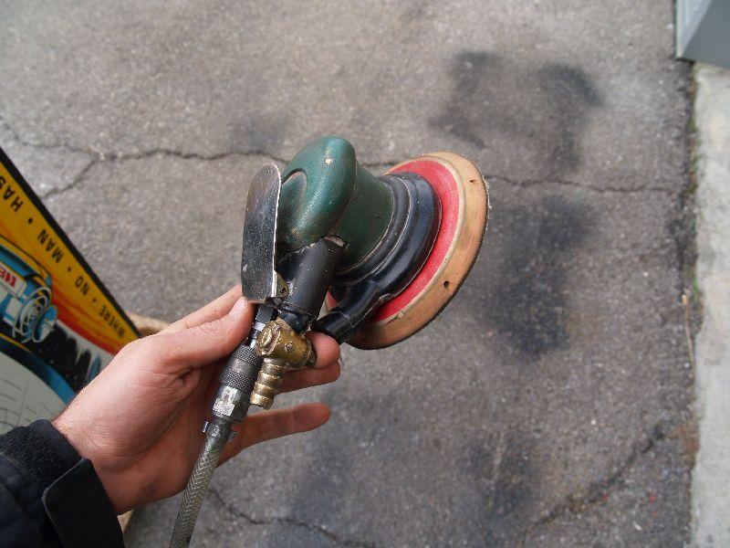

J'étrenne la ponceuse pour l'occasion, un cadeau d'aganyte senior.
Voila ce que j'ai put faire en une heure.
On y voit plus clair, ça va aider pour bien réparer tout ça...

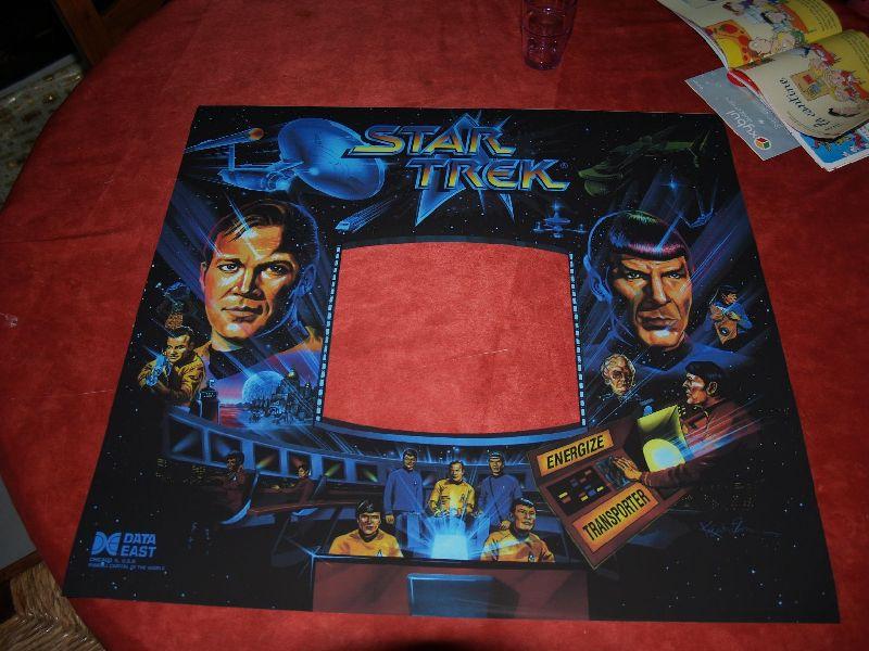

Sinon, réception du nouveau Translite imprimé par COOKY77950
La colorimétrie n'est pas parfaite, mais pour une première version, c'est pas mal du tout. Comme me l'avait dit COOKY77950, le rendu est plutôt mat, mais la vitre redonne toute la brillance nécessaire.

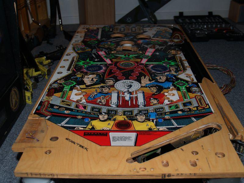

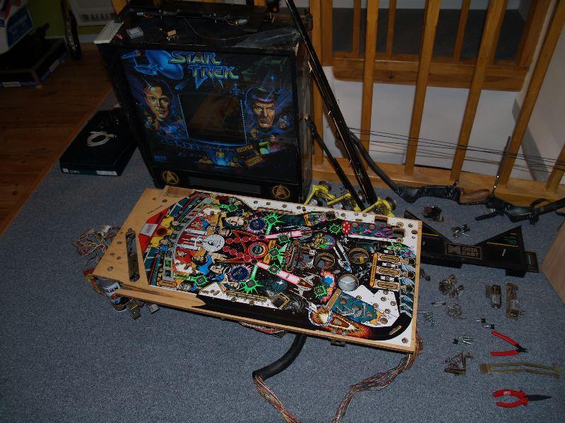

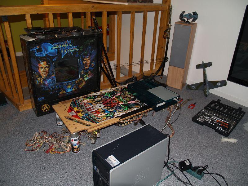

Une petite mise à jour,
Le dessus du plateau est maintenant tout nu.
J'en ai donc profité pour faire une première série de scan.
Toutefois, le rendu est un peu sombre. J'ai été un peu méchant sur les réglages. Je vais refaire une salve dès que possible.

:lol: le pc par terre et scanner à l'envers ;)
