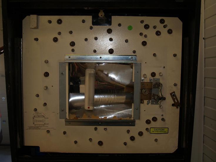

J'ai démonté le système holographique pour vérifier son état. Les 2 vitres sont en bonne état, par contre le calque qui est chargé d'homogénéiser la lumière est désintégré. Je crois avoir lu que du papier sulfurisé pouvait faire office de remplacement, à voir...
Le réflecteur en carton est lui aussi abimé, je pense que je le remplacerai par une fine tôle inox.
Vous remarquerez aussi que la lampe n'est pas d'origine, avec le scotch qui va bien (exploitant style)

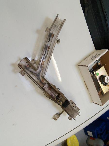

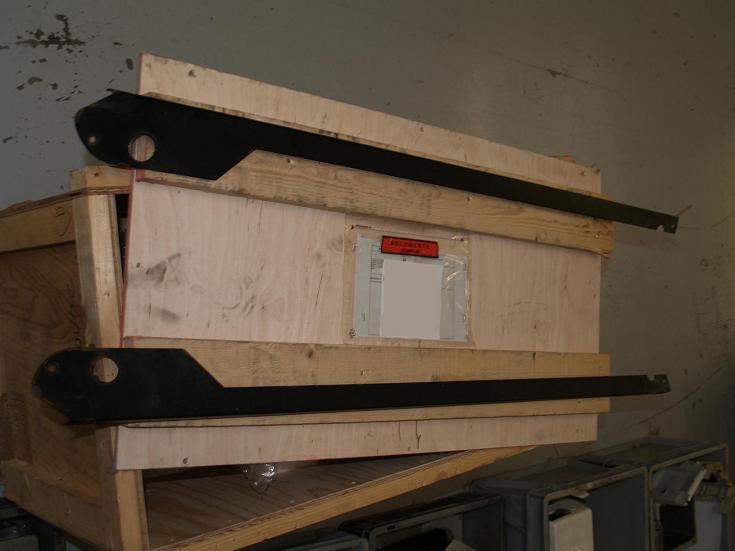

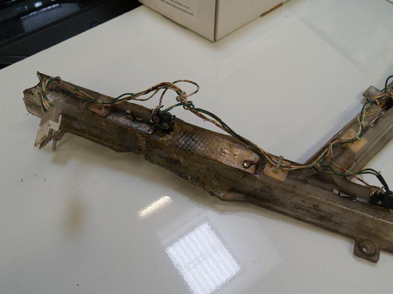

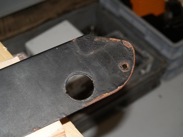

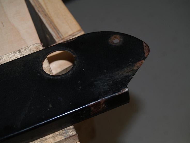

Aganyte senior, qui a repeint la porte et la lockbar, m'a réclamé la suite. J'ai donc démonté les rails lateraux (j'ignore le vrai nom de la chose)
Il y a un système ingénieux sur la rampe qui fait passer la bille une fois à droite, puis une fois à gauche et ainsi de suite.

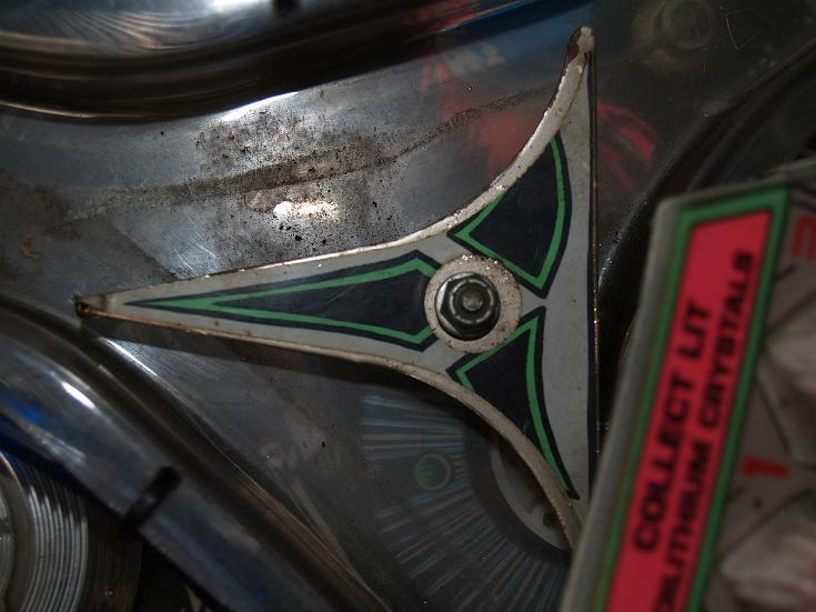

Problème, la pièce est un peu piqué avec un autocollant mal positionné et mal découpé RAHHHH
J'ai trouvé ceci sur un site de pièces détachées...
...Pour la modique somme de 50 Dollars marrto

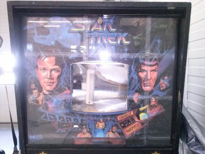

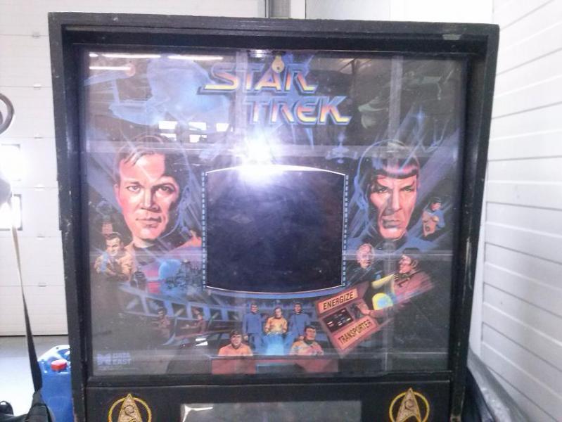

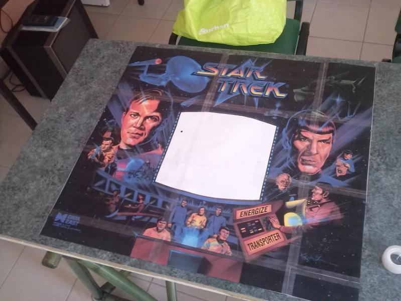

Avant d'aller voir l'imprimeur, je me suis dit qu'il serait judicieux de faire un test du Translite en réel sur le flipper.

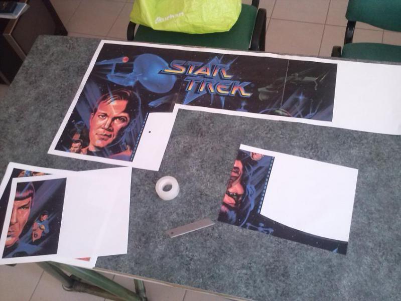

Au boulot, je n'ai qu'un simple "Ms Paint" pour imprimer ce genre de fichier. Un rapide calcul me donne une taille d'impression de 32,6%, comme Paint n’accepte que des nombres entiers, je choisis 33% (ce qui fut une erreur mais on va y revenir)
Assemblage du puzzle de 12 feuilles A4.
Puzzle terminé
En place sur le flip
On remarque tout de suite que le support supérieur du système holographique est bien trop visible marrto
J’espère quand même que cela provient de l’absence des deux vitres, et je les remets donc en place.
C'est mieux, mais on remarque toujours un demi-centimètre qui ne devrait pas être là.
J'ai comparé ce soir sur le Translite d'origine, le problème vient de mon arrondi à 33%. J'ai donc corrigé avec Paint Shop Pro la résolution du Translite pour me caler pile sur un beau 100% (ce qui donne une résolution final de 295 Dpi)
Je refait un test dès que possible, à suivre...

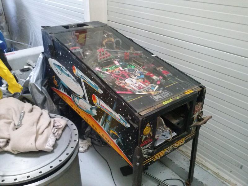

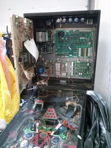

Bon, deja, ça marche...ensuite, j'ai enfin compris comment on se balade dans les menus de diagnostique.
Petit état des lieux :
-Bumper centrale Hs (Bobine et contacteur)
-Éjecteur principal qui ne revient pas en place après une éjection.
-Guirlande et sa carte de contrôle Hs (le coup classique, il y a de bon tutos pour ça)
-1 cible sur 8 Hs (contacteur)
-60% de l'éclairage plateau est OK.
-10% de l’éclairage fronton est OK.
-Pas de déplacement sur la cible mouvante et contact HS.
Voila, maintenant que le flip démarre plus ou moins, on va pouvoir commencer le démontage complet pour la remise en état de tous les éléments.

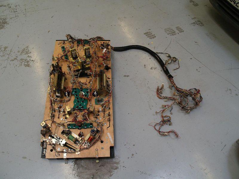

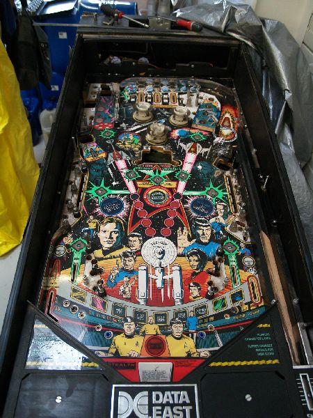

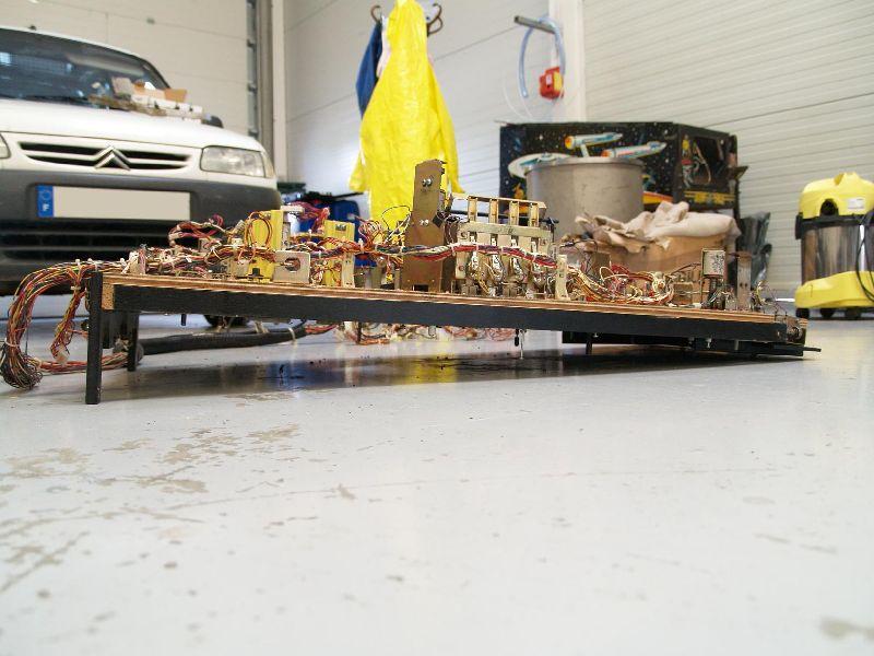

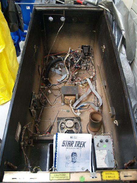

Démontage de la quasi-totalité du dessus du plateau.
Démontage de la rampe inférieur.
Elle a été refaite à la fibre de verre, c'est pas très esthétique, mais ça marche.

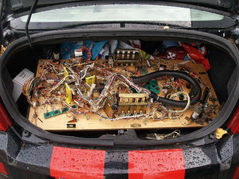

et hop, on sort le plateau...
...non non, ça touche rien.
La caisse commence à être bien vide.
Et la preuve qu'un plateau de flip, ça rentre dans le coffre d'une américaine standard sup
