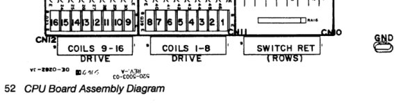

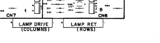

Commence par enlever sur la cpu les connecteurs de toutes les bobines et des lampes
Vérifie ton +5V
Tu me diras alors ce que cela fait et quelles sont les mesures précises du +5V et +12
Humm... Je ne suis pas sûr de bien lire le schéma.... Quels connecteurs de la CPU je dois enlever avant de rallumer ?
Désolé mais je tiens à bien faire
Connecteurs bobines et lampes, c'est tout ce qui est en bas de la cpu (sauf Switch)
