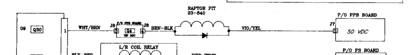

J'ai donc changé F5 qui était mort, changé les bobines autolaunch et raptor Pit (près du moustique...), Remplacé Q4 et Q5.
....et j'ai toujours Q4 qui chauffe et claque lors du démarrage.
J'ai retiré le connecteur J7, c'est pareil.

Ok merci David, je résume :
Je change Q4 sur la ppb et le tip122 sur la CPU ( c'est Q30, si je lis bien le schéma).
Je rallume tout en filmant les 3 LEDs.
Et si ça déconne toujours, je vérifie si l'un des 7408 n'est pas brûlant.
Ai je bien compris la procédure ?

Ça se complique : le tip122 Q30 n'est pas cramé ( même mesures que les autres transistors d'à côté, CPU démontée).
Et le petit transistor de précommande est bon lui aussi...
Alors, qu'est ce qui peut faire sauter Q4 ??
Je sèche..
ricousky19
Surtout qu'en déconnectant J7, Q4 crame quand même.....
Salut, c'est impossible avec J7 débranché, donc c'est qu'il y a un court circuit directement sur la carte, ou un fil qui va vers J7 est dénudé et touche quelque chose.
Et de plus que le fusible ne saute pas est encore moins logique ..
