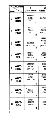

Tu vois le bouton Reset High Score est sur la matrice
Donc cela va à la driver en haut à droite mais t'en occupe pas il ne nous dérange pas là
Vérifie bien le bon fonctionnement du Memory Protect
Voici le schéma de ce que j'ai contrôlé: rien à signaler toutes les continuités sont bonnes jusqu'aux cartes concernées.
J'ai contrôlé le bouton "Mémory Protec Interlock" Il est fonctionnel "vérification avec appui et sans".
Peut-on le mettre en continu .
Mais je ne peux toujours pas faire de réglage .
Bin là je sais pas plus aider Jacques
Je te l'ai mis en évidence au dessus déjà
Sur la carte driver
