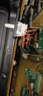

Salut , j ai fait le test , ça beepait (bouton appuyé) mais pas franchement , c était moyen, j ai ensuite passé au papier de verre car c était bien oxydé , ça allait bien mieux mais au test du flipper le problème persiste , j ai toujours le message qui me dit que l'a porte est ouverte ... en testant avec porte ouverte et en appuyant sur le poussoir à la main même problème
Je ne comprends pas comment tu as pu passer un bout de papier de verre, car c'est moulé dans le plastique

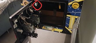

Montre voir en photo ce que tu as "touché"
D'ailleurs tu ne nous a pas montrer ta porte de monnayeur
Salut, en pj une vue de la porte avec le contacteur en question entouré et une autre photo avec les endroits entourés où j ai poncé (après avoir retiré les cosses bien entendu) effectivement les contacts sont moulés dans le plastique mais il y a forcemment des parties métalliques qui dépassent , je ne sais pas si je suis clair .. merci pour l aide

C'est effectivement ce bouton là
Mais bon si tu n'as toujours pas de contact franc, il faudra sans doute le remplacer (cependant cela n'est pas la seule cause possible)
