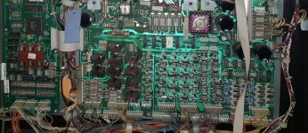

Je me suis aperçu que les piles avaient coulées sur le porte pile, je me suis renseigné pour nettoyer etc mais après nettoyage, je m aperçois que le porte pile est très abimé. (voir photo)
Du coup j ai lu qu il était préférable de déporter les piles hors des cartes, concrètement, est ce compliqué à faire ? vaut'il mieux juste remplacer par un neuf à l identique ? sachant que comme je vous l ai dit , je suis novice.
J'aimerais en même temps faire une révision et peut être changer les élastiques , billes, fusibles, ampoules etc mais je ne sais pas de quelle manière il faut contrôler/tester tout cela, je vous remercie d'avance de prendre un peu de votre temps pour m éclairer dans cette lourde tâche qui je dois le dire ne m'enthousiasme pas plus que ça ! j ai surtout peur de faire des conneries !
Comme vous pouvez le voir sur la photo les bases de support piles sont bien attaqués !!
Clairement HS
Il faudra l'enlever
Cherche pas à le dessouder
Coupe à ras les papattes
Regarde sur le fofo dernièrement j'en ai parlé comment souder ce dernier
Faudra quand bien même nous montrer le reste de la carte, pas qu'il y ait du pipi acide ....partout

Merci David , je vais chercher après ton tuto pour voir comment procéder, sinon je mets des photos des cartes mais cela n a pas l air touché par le pipi acide :cool:
je mets une photo de la carte compète si des experts remarquent des choses à régler n hésitez pas !
Merci pour l aide !
J'ai du mal à voir en dessous du coupleur sur la cpu
Mais cela semble pas trop mal
Pour bien voir faut un gros plan sur la partir basse et vue perpendiculaire
Sinon pour le reste a voir de LOIN, cela semble propre dans le fronton
Bonjour David, je ne sais pas ce qu'est le coupleur :rolleyes:
Est ce que ce recadrage te permet de mieux voir ? sinon j essaierais de faire une autre photo.
merci

Ah non non non iPleur, le coupleur, c'est celui des piles iSiffle
Mets une photo de la partie juste en dessous...genre ça (en Hd)
Et tu peux mettre le haut aussi, mais en Hd, que l'on puisse zoomer plus1
De manière générale, quand tu mets des photos des cartes, c'est toujours mieux de mettre plusieurs photos de près, qu'une vue d'ensemble vi_vi
OUi il faudra montrer en gros plan (surtout en dessous) ce que François à ciblé

En fait, on veux surtout voir ce qu'il y en dessous du support... regarde l'exemple du cadrage que j'ai suggéré... même le haut du support n'est pas forcément utile vi_vi
OUi c'est bien sain enfin un tout tout petit peu, urgent d'enlever le coupleur
Comme dit Vivien
Le coupleur actuel, tu coupes les broches du bas en premier et celle du haut par dessous le coupleur
Comme cela pas de casses et pas de quartz qui vole ou de pistes arrachées
