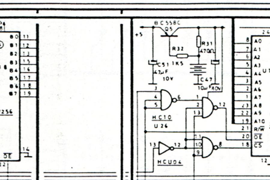

    La partie du schéma là n'est pas la zone accu ....
    Là c'est une partie de la régulation avec un détecteur de tensions

    A OK MERCI
    Ça fait des mois que je prend le truc rond pour la pile futfut :lol:
    Du coup je ne sais pas ce que sais ( peut être un renvoi )
    Donc j'ai trouvé çà ,il y a le symbole de la batterie
    [​IMG]
    Je vais remplacer le transistor ( et le reste en même temps )
    Comment contrôler le U26 (on le voit a gauche de la pile sur la photo au dessus)

    Regarde la résistance R31 de 470 Ohm si pas HS
    Avec cette valeur (respecte là) il faudra bien 15 H pour pleine charge, soit je te conseille de charger l'accu avant la mise en place
    Le BC558 possible qu'il soit HS par l'acide aussi
    Vu le prix, remplace le d'office
    Mais regarde plus aussi tes pistes car j'ai vu de l'acide

    j'ai aussi reparé le circuit de charge ,PB de continuité sur le trou métallisé

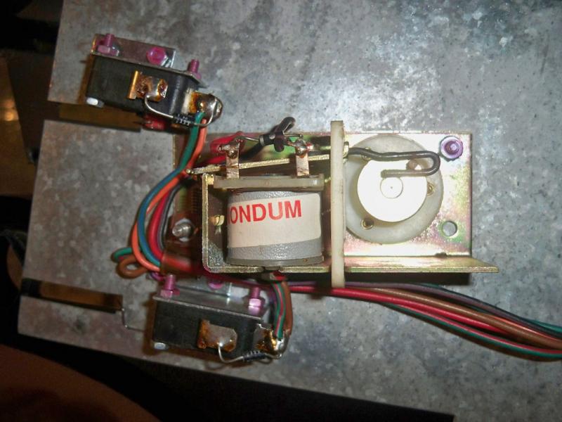

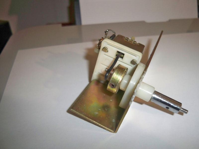

    1ere panne depuis sa remise en route et plus de 800 parties
    C'est une panne d'origine mécanique ,le relais qui actionne la porte pour le changement de couloir " grésille", j'ai démonté le mécanisme et il y a beaucoup de jeu axial entre l'axe et le guide .
    Je cherche donc a identifier les pièces pour les remplacer ou en trouver un autre compatible
    Voici les photos

    Non normal
    Ne change rien là le jeu est normal
    C'est pour éviter le blocage
    Ce qui arrive plus souvent c'est l'axe qui se grippe
    Un coup de gouttes d'huile très fine et cela remarche sans souci
    Sinon un bon nettoyage du guide et axe aide grandement aussi
    Ce genre de portillon m'énerve souvent sur les Gottlieb, réglage de finesse car si mal réglé cela bloque

    Bonjour
    Je pense que je me suis mal exprimé
    Le jeu est dans le guide blanc de l'axe celui qui ressemble a un guide de batteur .
    Donc quand le relais colle ,au lieu de faire tourner l'axe ,cela force dessus et donc le relai se met a vibrer du fait qu'il n'est pas complétement collé.
    Je n'est rien trouvé de semblable sur RP en fait il me faudrait le guide blanc ,l'axe aussi mais la çà va être plus dur.
    tu dit que çà ressemble a tu Gottlied je peut peut-être en monter un

    Donne voir le diamètre de l'axe en métal
    Et la taille du guide
    Par contre le remonter ce sera chaud
    Car il est riveté c'est cela ? Ou ce sont des vis d'un coté ?

    Le diamètre de l'axe est de 6.5 mm,la hauteur total 23 le diamètre avec les trous de fixation 33.5
    il est bien riveté des deux cotés
    Pour l'instant j'ai suivi ton conseil ,démontage complet ,nettoyage et lubrification au teflon liquide,remontage et réglage
    Ça fonctionne mais il y a beaucoup de jeu ,on voit l'axe de la porte bougé ,çà ne va pas tenir très longtemps
