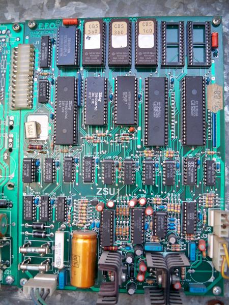

    J'ai aussi besoin de vos conseils pour la partie son .Je trouve que la carte son est bien grosse pour qques malheureux son.j'ai bien les bruitage mais il n'y a que très peut de musique .par exemple il ne fais pas de bruit allumé en attente de partie (enfin si ,qque seconde toutes les 10Mn)
    Donc pensez-vous que cela est normal ?
    Voici la carte son
    [​IMG]
    Peut être qu'il peut parler noeil

    un an plus tard!! c est bon ça!! j espere que t as pris plaisir a la remettre en route ta machine pas courante!!
    c est vrai que ta carte semble bien superieure aux sons que tu decris

    Je démonte quoi au juste ?
    il y a 3 eproom sur la carte son + d'autre composants sur support
    et 1 sur la carte CPU ,il y a aussi un composant manquant ou sur le plan est ecrit PAL 16r8 il est connecté a la RAM 2k 8
    Maintenant que j'ai enfin le flip qui fonctionne Nickel ça me fait un peut peur de démonter cela .je sais bien qu'il faut passer par la mais en cas de PB de la poste ou autre ,je suis dans la M...e car je ne suis pas pret d'en trouver d'autres

    Non on ne peut pas modifier les sons !
    Les mémoires sont sur la cartes, en haut, nommées, CBS ( 3a0, 3b0, 1c0 )

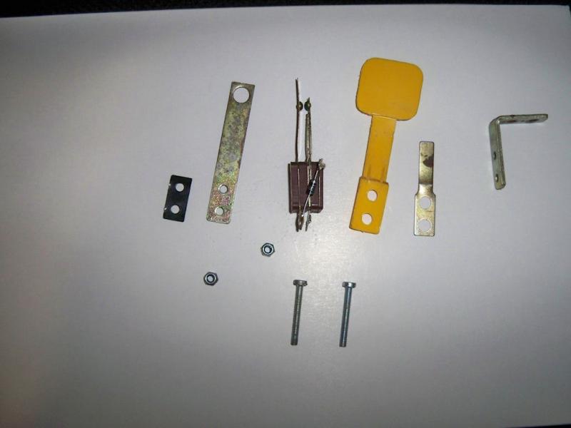

    Ce soir en jouant une bobine c'est mise a fonctionner toute seule ,la bobine de renvoi du couloir gauche ,pourtant le micro qui est devant n’était pas fermé ,en vérifiant les les 3 autres contact sur la même ligne de la matrice ,je me suis aperçu qu'une cible avait son contact tordu qui touchait sur la lame butée ,de plus la lame butée a perdu son caoutchouc d’amortissement
    Pouvez-vous m'aider a identifier les pièces ? je n'ai rien vu de semblable sur RP
    [​IMG]
    la lame de gauche doit avoir un silenbloc dans le trou du haut
    Pensez-vous que la panne pouvait venir de la ? ou bien cela est un hasard ( la cible dessoudé le flip fonctionne )

    Désolé là je n'ai pas et je n'en ai jamais vue ....

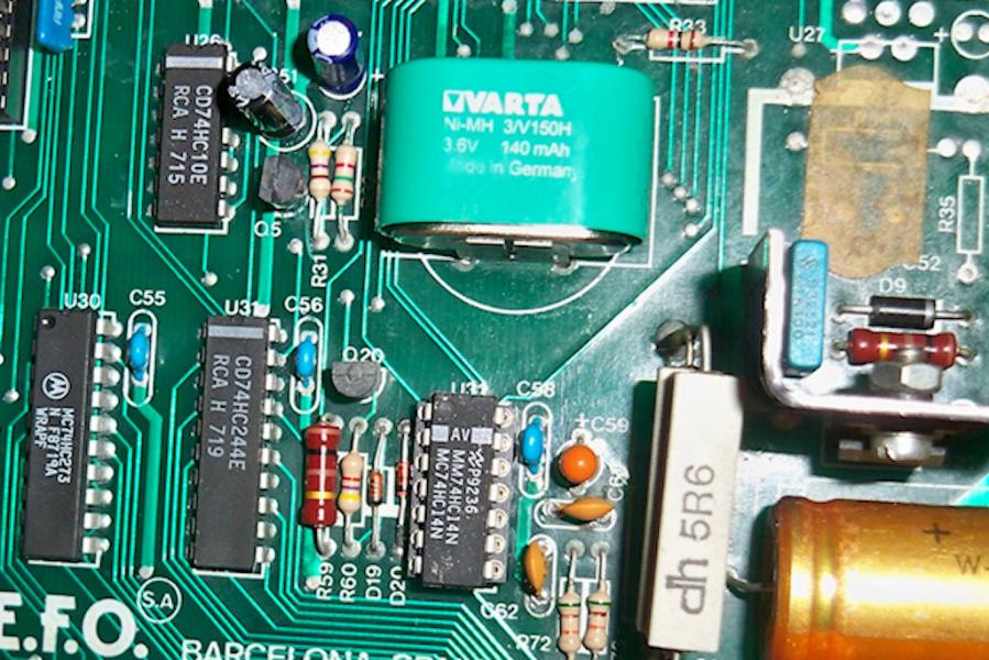

    Une petite question de débutant : J'ai réussi a régler les paramètres du flip mais il ne les garde pas plus de 24H après il revient toujours sur les mêmes qui d’après la doc ne sont pas les paramètres conseillés
    La batterie est neuve mais elle est resté plus de 6 mois sur la carte démonté .
    Ma question :faut t'il laisser le flip plusieurs jours allumé pour quel se recharge ou bien y a t'il un problème ?

    Déjà vu le type de batterie normalement nickel métal hybride cela ne devrait pas couler, mais par prudence celle ci je la déporterai
    Je vois qu'il y avait eu un tout petit peu d'acide sur la carte
    Possible que tes soudures n'aient été bonnes vu l'acide
    Possible qu'un rivet est HS
    Déporte là et quant tu soudes les fils, fait en sorte de souder des deux cotés de la carte
    Cela pourra peut être enlever ce souci
    Puis regarde la tension aux bornes de la batterie quant le flipper est éteint
    Après faudra voir avec les schémas comment est fait le circuit de charge de cette dernière
    En espérant que ta batterie ne demande pas trop de courant de charge contrairement à celle d'origine

    Une batterie de 3,6 V cela suffit t'il pour sauvegarder les données ?

    Normalement oui

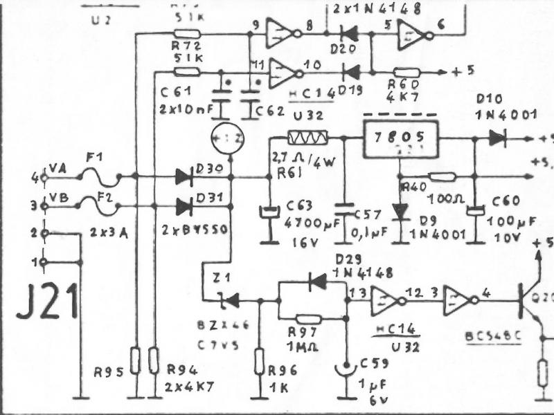

    J'ai relevé la tension de la batterie , elle est de 1,92 V flip allumé ou éteint !!!!
    Elle se décharge chaque jour ,mais elle ne se recharge pas
    voici le plan
    David : pas eu le temps d'aller a la poste ( horaire d'ouverture incompatible débil )
