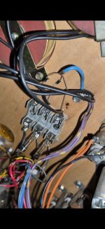

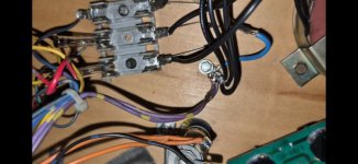

Bon en cours
Sur l'établi
Mode torture
Premier constat :
Cpu = PIA qui pilotes les sorties en questions, une sortie HS, plus rien le néant
Remplacé
Mode tests sur mon banc, tout bon
Mise en plus de la carte aimant d'origine
Tous les transistors et 74HC HS, exactement ce que je t'avais déjà dépanné il y a des années
La carte RP, elle a mieux résisté, un transistor HS
Je passe tout cela encore à la moulinette demain et là cela sera CERTAIN
Si cela re merderai, c'est dans ton jeu
Et là faudra absolument trouver la cause
J'ai déjà avec toi tout passé en revue plus je ne saurai aider
Tout aura été dit
En tous état de cause des transistors qui grillent, ou composants ou le PIA c'est un retour de haute tension (bobines etC...)
Poru que cela remonte sur une carte, la plante, c'est MASSE, alims
PLus je te dis je ne sais dire
Tes aimants sont vraiment "BONS" .....
