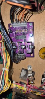

Bonjour tous le monde,
J'ai refait les deux connecteurs plus1 (J1 de la magnet board et CN2 de la CPU) avec ce qui me restait.
Bonne nouvelle, on avance, pas dans le bon sens mais on avance.
Donc, situation :
Je refait mes connecteurs, je remonte tous, je redémarre, tous va bien.
Je rentre en mode test aimants, tous va bien.
Sauf que... je me dis, tiens, ça fait plus le même bruit... Je lèves le plateau et vérifie les fusibles des magnet et en effet le premier en partant de la gauche est HS j'en remets un (4A).
Je rallume le flip, suuurpriiise Tetdm les enceintes bourdonne, un aimant (au moins) est en route. Je coupe, je rallume, idem. Je recoupe, je retire la vitre, je rallume, idem. Je cherche avec une bille ensachés, c'est celui d'en bas à gauche, je rerecoupe. Je lève le plateau, effectivement celui-ci est très très chaud bbq.
Je retire les trois fusibles des magnets, je mesures les résistances :
- 6homs pour le malheureux (fusible de gauche)
- 4.6homs pour celui du centre
- 4.6homs pour celui de droite
J'ai pris les mesure 5 fois en attendant que les valeurs ce stabilise.
Votre aide me sera précieuse. Kfé

Maintenant à dire si la cpu est en défaut, ou si la carte aimants serait HS en partie je ne sais pas du totu me prononcer ici
Car il faudrait voir les signaux
Il n'y a pas de fils inversés ? SUR ?
Les aimant n'on jamais fonctionné correctement. Avant que je remplace la carte magnet, le F9 cramait déjà à l'époque. J'avais un peu abandonné après ça.
J1 de la magnet board j'ai vérifié, ça correspond au manuel, je n'ai pas vérifié la sortie. Je vais regardé ça. Cn2 c'est bon aussi (pas trop dur).

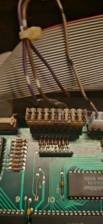

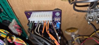

C'est bien oranger Brun en broche 4 ?
Et sur la cpu tu peux me montrer en haut à droite les connecteurs stp

Oui, orange brun en 4 (en partant de droite sur la photo)

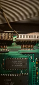

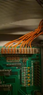

Ci-joint les photos des connecteurs CN1 CN2 et CN3 de la cpu qui vont vers l'entrée de la magnet board.
De ce que je vois, c'est tous bon.

Les aimants sont bien connectés, comme il se doit
Un fil commun au 50V el les autres fil, donc 3 allant aux broches 3 4 7
LE +50V est bien sur la broche 1 de J2 ?
