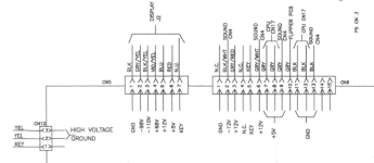

Mesure des tensions en branchant les connecteurs CN1, CN2 et CN8.
Mesures sur les broches du connecteur CN5 :
-98V mesuré à -91,19V
-110V mesuré à -91,13V
+68V mesuré à +69,38V
+12V mesuré à +12,22V
+5V mesuré à +5,09V
j'ai refait les mesures sur les broches du connecteur CN5 :
-98V mesuré à -91,5V
-110V mesuré à -112.5V
Ceci est bon
Normal
Aucun défaut
Certaines cartes ont -92V

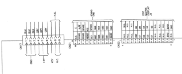

Sur power supply : connecteurs CN5, CN6 et CN10 branchés.
Sur la CPU : connecteurs CN17 et CN22 branchés.
Le DMD ne s'éclaire pas.
Sur la CPU la LED 5V s'allume puis au bout d'1s la LED BLANCK s'éclaire.
