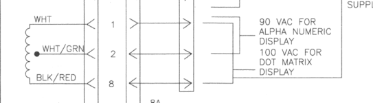

Comme je ne peux pas faire plus, j'ai mesuré les tensions au niveau des connecteurs du transformateur. Je vous les fais passer pour info.
Fichiers joints
    232.5 KB · Affichages: 12
Je les ai mesurées directement sur le connecteur à la sortie du transformateur, comme sur le schéma
Le 90VAC entre les bornes WHT et WHT/GRN
Le 90VAC entre les bornes WHT/GRN et BLK/RED
Normalement si je ne dit pas de connerie vu que tu a un dot tu dois prendre entre. WHT et BLK/RED
Sortie du transformateur
Sonde noire sur 2
Rouge une fois sur 1 et une fois sur 8
Tu liras dans les 90 et 100 (un peu plus même)
Connecteur CN1
En 4 - 7 - 9 qui est le point milieu
Donc mesure de 9 vers 4 et de 9 vers 7
