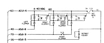

Je ne vois pas bien les fils arrivant sur les cosses des bobines
Tu peux prendre par dessus une photo et sur le coté, vue disons sur la butée
Car on dirait que tu as un gros pâté d'étain et deux broches soudées entre elles !
Donc vérifie cela
Le Fil 70 soit ORANGE arrive coté DIODE sans bague, gros fil de la bobine.
Il va effectivement sur le second EOS pour commander le batteur du HAUT
Le 60 est un fil BRUN qui arrive coté bagué de la diode , des petits fils de bobines .
Cela semble bon donc.
La bobine est mauvaise par contre
Il faut celle là
Elle semble être en mauvais état celle présentée qui est pour les jeux 6803, génération après
Donc possiblement douteuse, car on dirait de la récup,
Je viens de trouver en fait lol
l'EOS est fichu
Il manque l'entretoise
Compare
Donc la bobine ne passe pas en maintient
Ton EOS est à remplacer
