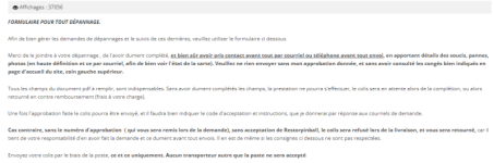

Direction RP pour cela, dossier dépannage etc..
J'ai été sur RP, imprimé le bordereau. Quelle est la marche à suivre, est-ce que je dois envoyer une CPU, laquelle? Comment cela se passe et quel est le coût?
T'as bien lu cela ?
A mon avis non sinon tu saurais que faire :)
Mais nonnnnnnnnnnnnn pas besoin
C'est les photos recto et verso en haute définition dont j'ai besoin
Pour voir tout cela et ouvrir un dossier dépannage :)
Bien noté en gras :p
