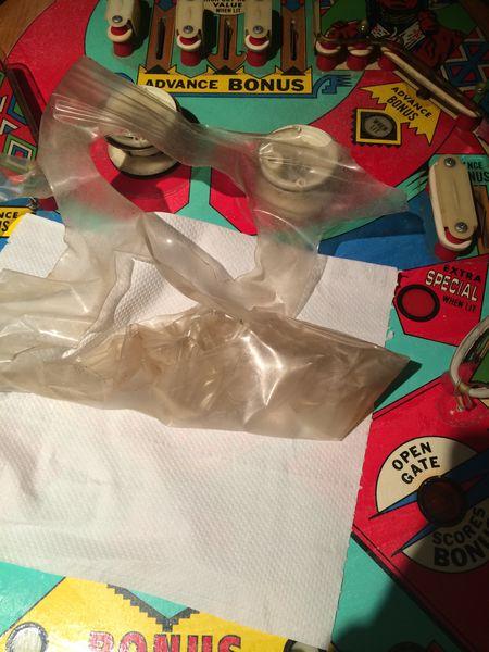

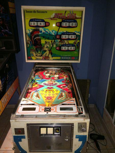

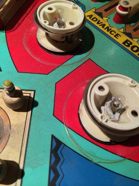

je met quelques photos de l'avancement des travaux, tout d'abord retirer l'ancien mylar et résidu de colle.
je mettrais au fur et a mesure de l'avancement des photos

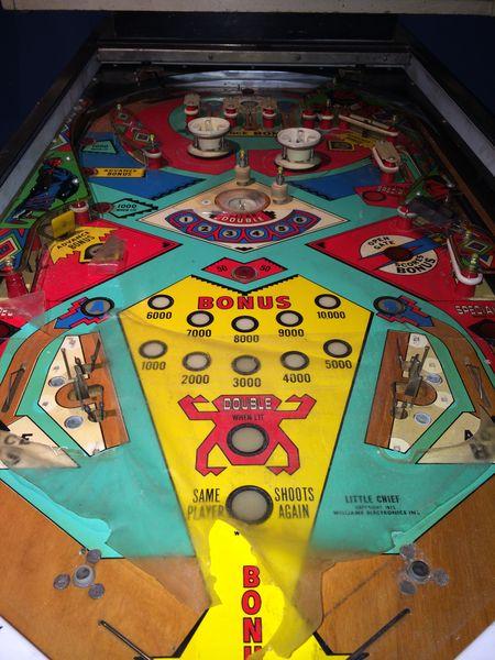

une photo d'ensemble:
une partie du mylar décollé, on voit bien la différence de couleur!
on voit bien que le mylar était bien terne...
résidu de colle enlevé la peinture est pas mal

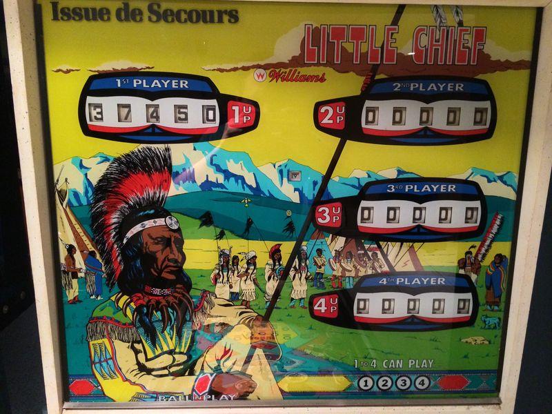

et pour finir un photo de la vitre du fronton en excellent état! ouf!
voili voilou :D
IL va être tout beau après celui là
Bon état général !
Mais c'est quoi sur la vitre ... ( issue de secours )?
Oui c'est vrai c'est étrange cette "issue de secours" XD

lol je me suis posé la même question! est ce d'origine? je ne vois pas comment cela aurait pu être rajouté...

Ah sinon pour l'issue de secours : non ce n'est pas d'origine. Il n'y a qu'à voir les autres textes sur le flipper qui sont en anglais. Et puis même sans ca, je ne vois pas bien ce que ca viendrait faire sur une vitre de flipper.
Ca doit être un décalco mais est-il collé sur le verre ou bien sur le translite derrière le verre ? (à moins que sur ce flip la backglass soit directement imprimée sur le verre)

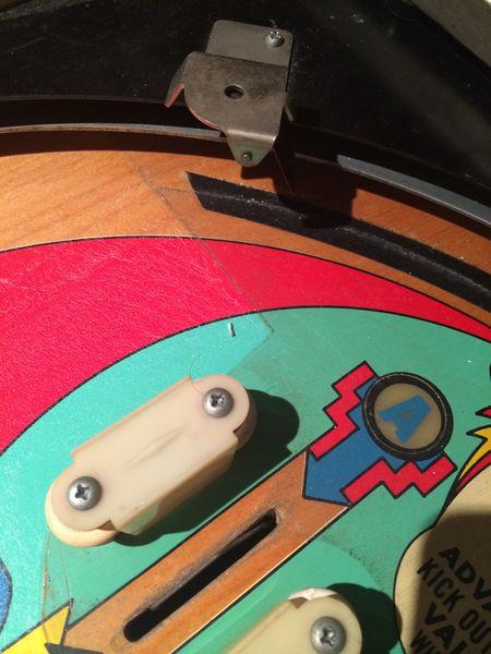

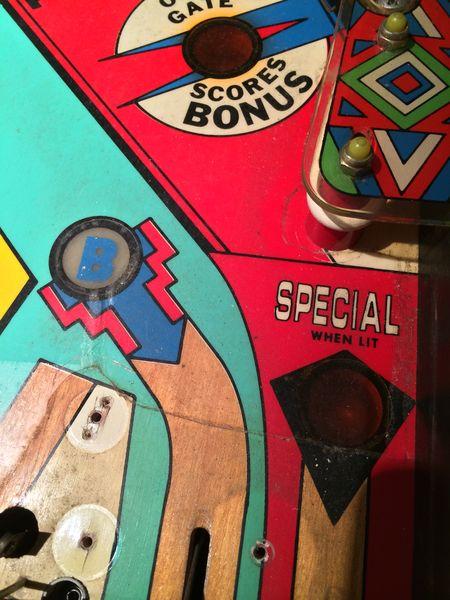

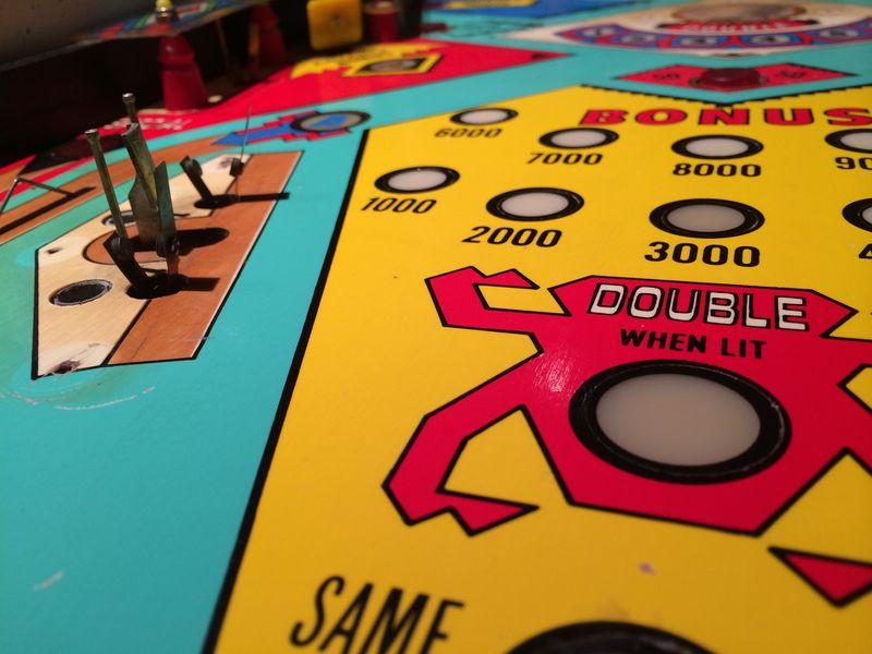

Encore un post car je viens de remarquer autre chose sur une des photos. La photo avec les inserts "1,2,3,4,5,6", j'ai l'impression qu'il sont un peu enfoncée dans le plateau non ?
Si c'est le cas, ca risque d'être gênant d'une part pour le jeu (c'est toujours plus agréable d'avoir un plateau bien à plat) mais aussi pour la vernissage du plateau. Ca risque d'être difficile de rattraper cette différence de niveau même en mettant des couches épaisses.
Pas d'inquiétude c'est assez courant sur les flippers qui commencent à avoir un peu d'âge.
Donc si tu veux bien faire, je te conseille avant toute chose de redresser ces inserts pour tout bien remettre à plat. Ca ne demande pas de gros moyens et c'est assez rapide à faire.
Avec un sèche-cheveux (ou un décapeur thermique) chauffe les inserts par le dessous du plateau pour ramollir un peu la colle, ensuite avec un marteau+tournevis tape par dessous pour remonter un peu l'insert. Met une petite cale en bois de l'autre côté du plateau pour que l'insert ne remonte pas plus haut que le bord du plateau.
Il faut taper assez doucement quand même ou sinon mettre une pièce de monnaie de la taille des inserts (pour les ronds du moins) à l'intérieur pour ne pas les abimer avec la pointe du tournevis.
Si la colle d'origine est morte sinon tu peux déloger complètement les inserts, virer la vieille colle, mettre de la nouvelle colle (super glue ou néoprène) et replacer l'insert bien à plat avec le plateau en tapant sur une cale.

pour "issue de secours" c'est bon c'est enlevé c'était un autocollant collé sur le verre, je n'avais jamais remarqué et c'est bien mieux sans! je ne sais pas quel est le rigolo qui a mit ça mais bon lol
