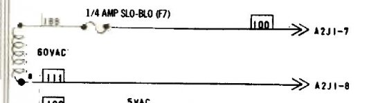

J'ai enfin branché les cartes mais j'ai un petit souci.
- L'afficheur de crédit reste éteint
- Je n'ai pas de 60v sur TP1, j'ai 0
- j'ai 48V sur TP2 au lieu de 42V
Et rien ne se passe.
