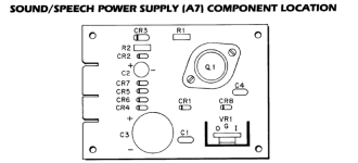

LE son tu as un ronronnement
Le bouton de test de la carte sosn, te fais un bruit ou pas
As tu mesuré le +12 -12 +30 de la carte alim AUX
ICI
Ceci faut déjà vérifié pour le sons
Le bumper lui est autonome
A savoir que la carte POP qui le pilote doit être aussi alimentée et ceci est un problème qui arrive entre les deux plateaux, et les connecteur ENTRE PLATEAUX
