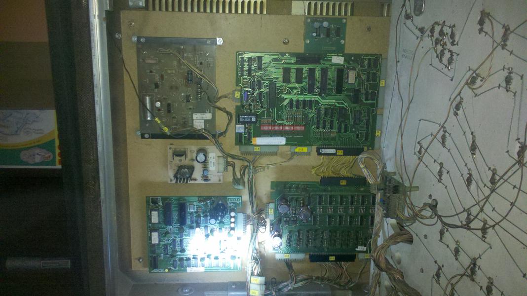

Bon voilà, j'ai cassé la serrure de fronton pour avoir accès aux cartes...
A première vue elles ne sont pas d'origine, je demande aux spécialistes de me dire ce qu'ils en pensent?
en même temps je continu le nettoyage.

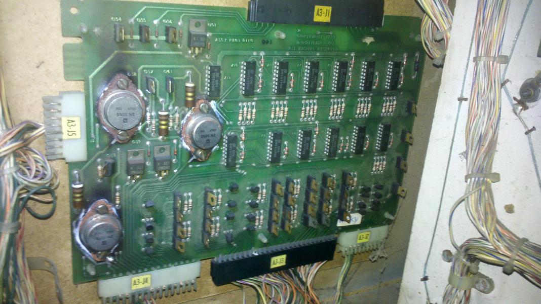

Bon ben j'ai nettoyé la corrosion qui s'etait formée sur les fusibles sous le plateau de cave et depuis je ne peux plus engager de partie ni de crédit .... alors qu'avant ça fonctionnait

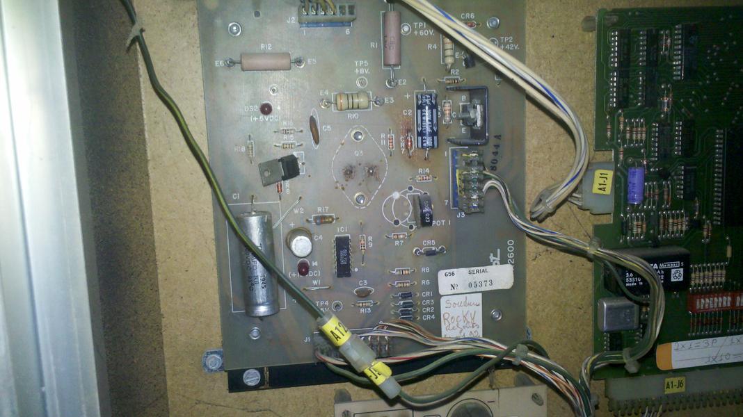

Vu l'état de la carte driver, j'ose pas imaginer l'état de la connectique
Oxydation surement partout
Il faudra sans faute enlever l'accu sur la cpu avant de gros dégâts ....
Je pense que je vais t'envoyer ça en révision pour faire plus simple.... car depuis avoir nettoyé les bornes de fusibles marquées par un F , le flipper ne répond plus a aucune sollicitation même aux tests.... il s'allume, clignote en faisant un claquement, lance une musique toutes les 5 minutes et c'est tout...

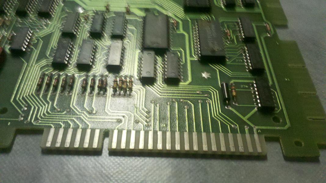

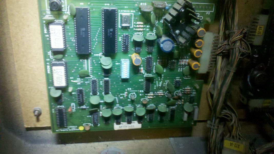

Je viens de retirer ma carte placée en haut a droite. Les supports de micropuces ont l'air corro
dés....
ça sent le pâté tout ça je pense

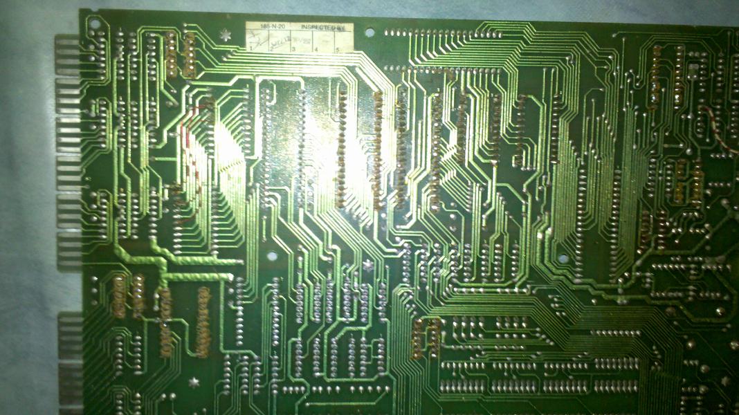

NOn ceci est du Flux résineux de la bobine d'étain

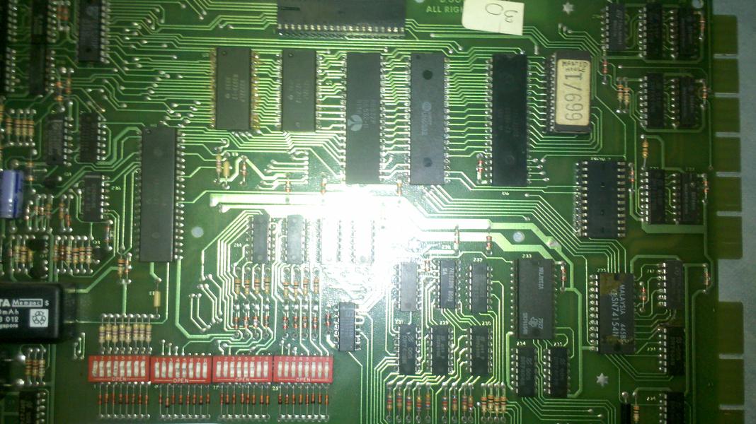

Il y a eu pas mal de dépannages sur cette carte
Deux Riots,, U2 et U3 7404 des "1" des afficheurs, 74154 des afficheurs ...7404 des afficheurs
Sans doute un beau court circuit un jour sur un des afficheurs et une matrice à contact HS (avant) car présence du 7432 remplacé
Je ne parle pas de la RAM 4528 et 4069 aussi remplacé
Il a du vivre un mauvais quart d'heure ce jeu
Je vois bien un défaut de masses qu'il y avait aussi, car cela fait bcp de pannes (passées)

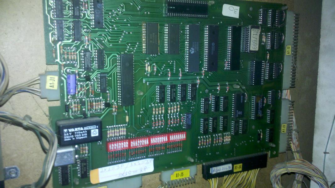

Sinon les connecteurs à enficher de la CPU semblent bien propres
Je te remercie David, je pense qu'il a bien vécu effectivement ...
Pour la pile, faut que je la dessoude et la remplace par quoi?
Je me disais que les connectiques n'étaient pas dégueulasses non plus alors mon problème viendrait d'ailleurs?
Sachant que depuis que j'ai nettoyé les pattes des fusibles sous la cave, je n'ai plus rien qui répond
Pour le remplacement de la batterie, une pile au lithium + diode font très bien l'affaire vivi

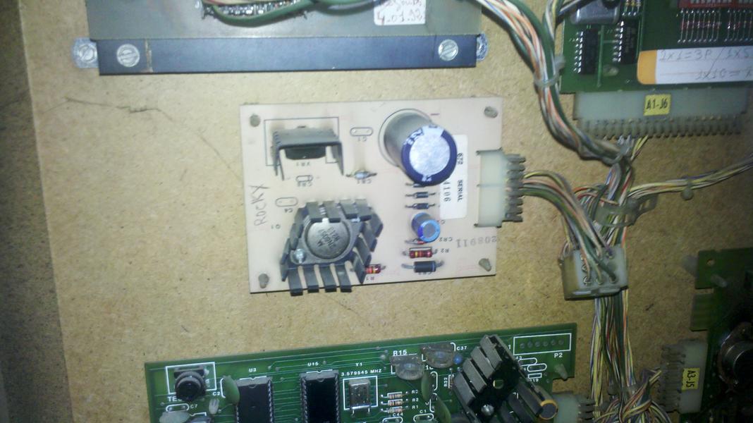

Nouvelle galère! J'étais entrain de changer ou de remettre des lampes oxydées en fonction sur mon HH, j'avais le flip sous tension, le plateau relevé contre le fronton. En mode game over, le flip clignotait normalement sous la cadence du tic tac de son relais puis le relais s'est arrêté alors que j'avais pas les mains dedans.... j'ai actionné le relais le plus en haut pour donner une reaction à l'engin et là! J'ai entendu une explosion électrique comme qd on touche la terre avec le phase et mes afficheurs se sont t éteints . G tout de suite appuyé sur l'interrupteur pour l'éteindre et débranché la prise. Lorsque j'ai débranché celle-ci, mon compteur a sauté!
J'ai jeté un oeil aux transfo et me suis aperçu que le plus petit des deux avait eu un arc électrique car il a la marque du coup de chaud.... je crois qu'il a cramé

Si c'est ce que je pense on dirait un défaut CPU
Il trouve plus la ROM
Genre relais de lumière ON OFF ON OFF
Je pense aussi a un problème de carte car tous les contacts ont êtés nettoyés...
Mon relais fait sont travail 3 ou 4 fois plus se fige allumé ou éteint ... ça m'empêche de faire quoi que ce soit y compris les tests.
