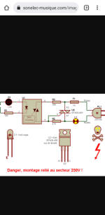

Question Quelle tension pour les bobines sur Gottlieb super soccer
Merci pour ta rapide réponse ,je m inspire de ce montage .
pour une bobine simple ça semble fonctionner.
J attends le reste du matériel pour équiper les bobines doubles des 2 batteurs avec le contact EOS .
A plus .
N'oublie pas de calculer le courant MAXI et surtout le courant de la gâchette !
Problème avec ma platine d essai...3 ampoules 12 volt en séries pour simuler la bobine de maintient. Et deux ampoules 12 volts pour simuler la bobine d appel.
J ai peu être pas le bon schéma.. ??...
Ih les transfo d'isolation sécurité Le Grand de chez Le Petit :)
Ils sont pas très bon en impulsionnel eux
Pas assez d'entrefer
Faudra un plus "gros" ou Toroïdal et ou le Must double O
Oh là je n'ai rien de spécial à suggérer
A savoir que le Torique a un meilleur rendement
Le double O c'est comme s'il y avait deux toriques en un (le meilleur de tous les transformateurs d'ailleurs)
Mias plus chers aussi
Opte pour un de 24V mais avec plus de VA alors
Il fait combien de VA le tient là ?
100 VA ?
