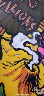

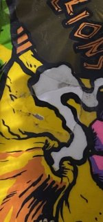

Resolu Petite Cloque et vernis s’écaille sur Flintstone
Effectivement le vernis c’est décoller sans même accrocher
Je vous re poste deux photos et si vous avez une astuce ou plusieurs pas compliqué car refaire un mylar complet c’est pas pour moi ...
Du moins pas pour l’instant.
Je résume quelque chose de propre simple et qui ne pénalisera pas la revente car le vernis ça faisait degueu lasse

Seule solution pour ma pars c’est de découper un peu plus large style un carré ou une pièce de 2€ au scalpel sans trop appuyer pour avoir quelque chose de propre et remettre un morceau de Mylar de la même taille
Ah non
Si tu fais cela tu vas marquer le vernis d'origine
Et là tu vas faire une contrainte au vernis et faire une zone encore plus fragile
Tu disais vouloir le bichoner
Tu n'auras d'autre choix que de tout démonter , décoller l'ancien et d'en poser un neuf

En tous cas AUCUN COUP DE CUTTER OU SCALPEL
Bonsoir, tu le "bichonne" ton Flint. , c'est tout à ton honneur, là , si tu veux poursuivre, 2 solutions, celle proposée par David, le Mylar refait, c'est à dire dépouiller le plateau, retirer à chaud l'ancien et reposer le nouveau, crois moi, c'est loin d'être infaisable ,mais comme tu débutes cela sera un pur challenge surtout qu'il faut tout remonter..... moins1 ;) , la seconde, et là je vais faire plaisir à Freeman, le playfield P. moins de boulot de démontage certes mais aussi un coût important de la pièce, après avec des billes neuves c'est pour moi une solution de durée et de valorisation du Flip et une très bonne fluidité de jeu.. sinon ,tu laisses ainsi ??
Le PFP la merde va entre deux
Et cela fait comme dans le temps avec les anneaux plastiques des bumpers Gottlieb, cela creuse en dessous ....
Donc en gros soit je retire l’ancien Mylar et en repose un mais là c’est impossible je n’ai pas le temps...
PFP c’est pareil faut tous démonter et donc ça demande du temps...
Vernis ça fait moche et ça tient pas...
Je vais acheter une rustine de Mylar que je vais poser au mieux dessus car le laisser Brut il va s’abîmer vite.
