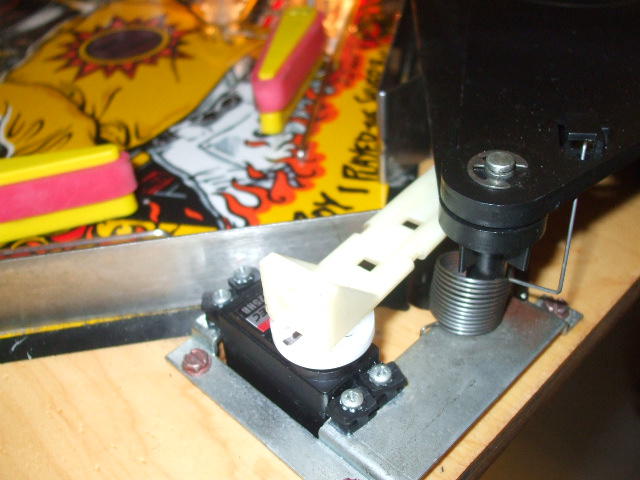

ayant récupéré mon Tommy qui était en pension depuis de nombreux mois, j'ai (enfin) décidé de résoudre son principale problème. L'éventail

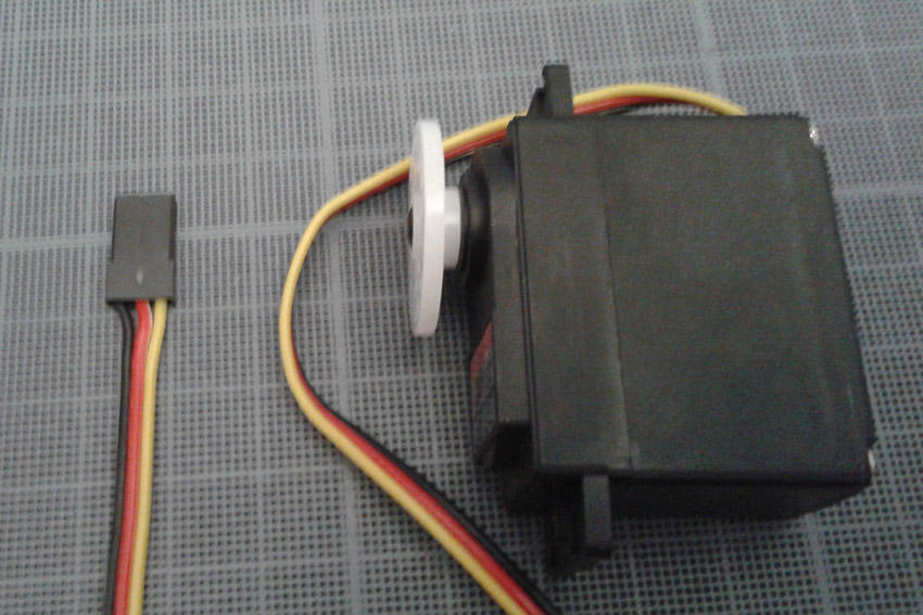

Comme rien ne marchait, j'ai acheté à l'époque un moteur sur RP mais rien n'y a fait. J'ai ensuite envoyé la petite carte à David, pour ma première réparation sur RP vivi. Il avait changé des composants dessus, elle était donc nickel.
Lorsque je l'ai rebranchée, mon éventail avait la tremblote et des problèmes de fin de courses.
Impatient, obstiné et beaucoup moins présent sur FF, j'ai demandé à un ami électricien de m'aider. Il a connecté un fil rouge et noir sur la carte avec un potar ce qui nous permettait de régler l'éventail, mais ce dernier avait toujours la maladie de Parkinson. J'ai tout débranché et cela fait 10 ans que c'est ainsi !
Aujourd’hui je sais que d'autres que moi ont résolu ce type de problème et je vais donc avoir besoin de leur conseils avisés . Il y a aussi un gars sur un salon qui m'a expliqué qu'il avait un changé un connecteur sur sa CPU (en haut à droite) et cela avait résolu la tremblotte. Plein des piste à explorer. Coooooooooool

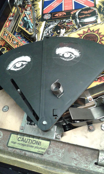

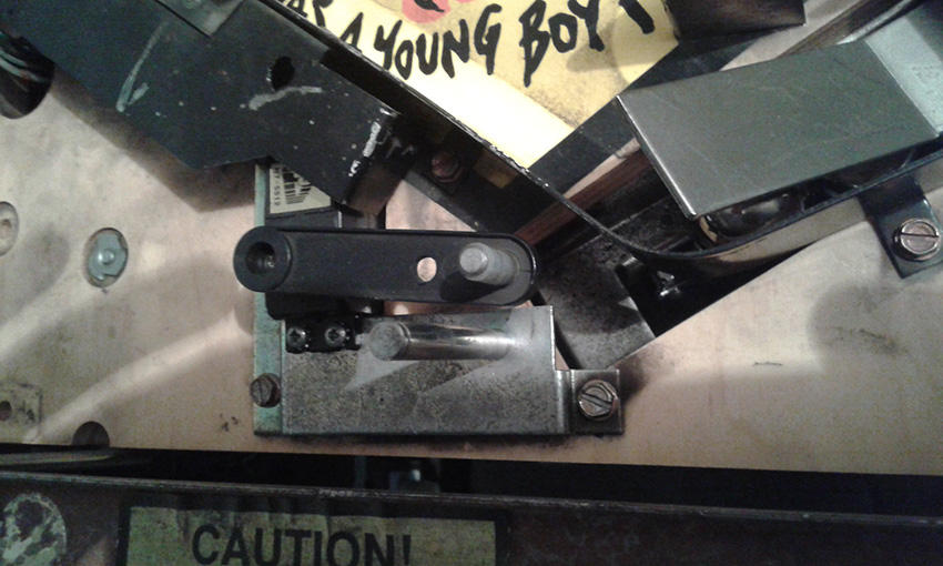

- Remonter l'éventail. J'ai conservé les pièces, mais mon cerveau bug, je ne me souviens plus comment se place le ressort. Si un possesseur de Tommy pouvait me faire une photo cela serait cool.

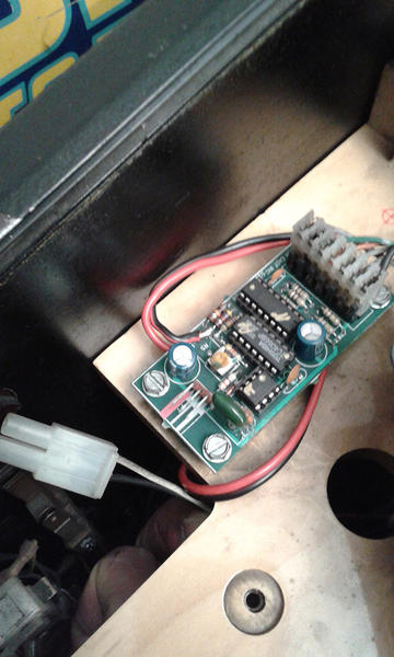

- La carte : Aujourd’hui le fil rouge et noir sont condamnés (domino aux extrémités), mais je pense qu'il me manque un connecteur en bas (cf photo). Idem si quelqu'un pouvez me faire une photo de la carte cela serait sympa, question de voir comment cela se branche et à quoi ça ressemble. J'ai bien trouvé un connecteur dans la caisse avec un fil blanc et un noir, mais cela me parait bien un peu gros. (à l'occasion faudra je me demande à quoi sert ce fil...)
Une fois que j'aurais remonté correctement le ressort et rebanché la carte je referai des tests, et j'aviserai en fonction de vos conseils. Soit la carte sera "re-suivie", soit je referais ce fameux connecteur, enfin on verra bien, chaque chose à son temps. L'objectif est d'abord de le ressusciter
