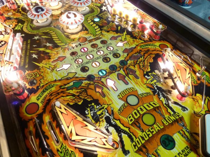

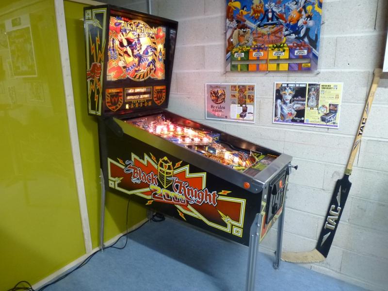

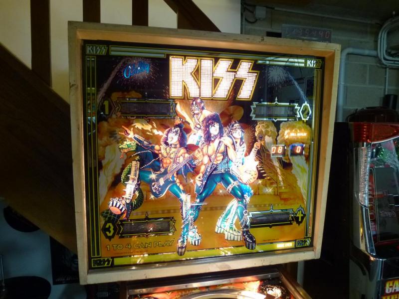

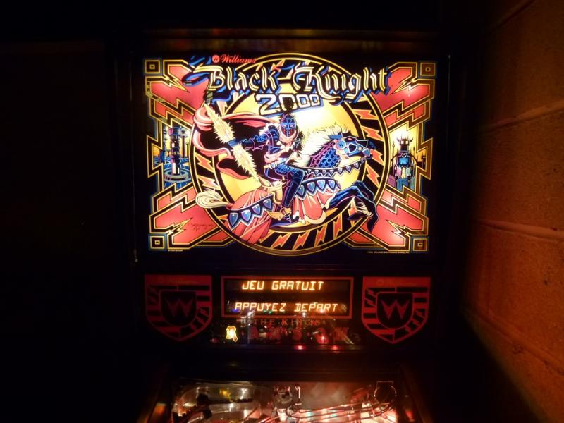

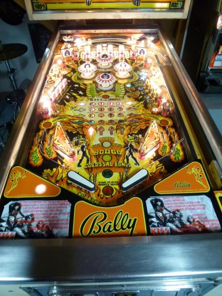

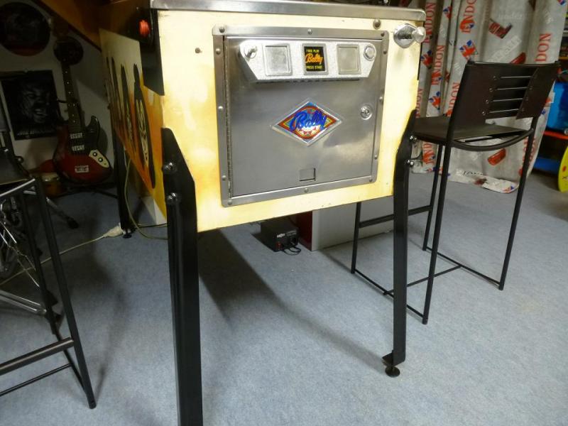

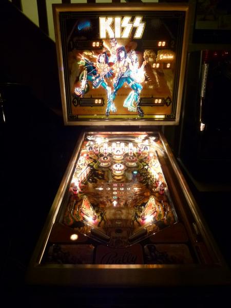

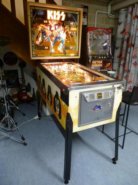

Enfin le Kiss... Bon celui la j'ai souvent regretté de m'être laissé tenter par cette backglass que je trouve toujours magnifique et qui était nickel. Je ne l'ai pas payé cher, mais j'ai vraiment passé du temps dessus entre la remise en route, et le sauvetage du plateau "comme j'ai pu"... Et pour bien faire il reste la caisse, mais bon...

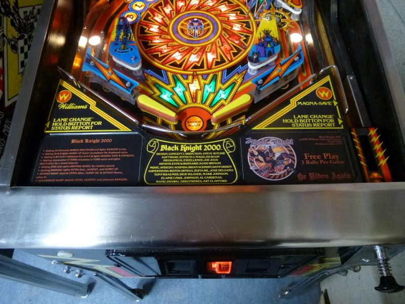

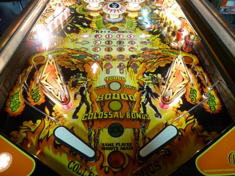

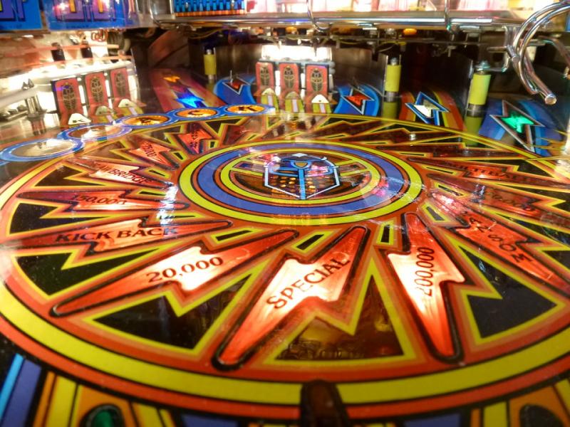

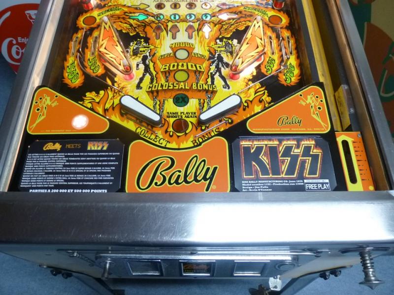

Pas de Leds, trop moderne et trop en décalage pour un flip de cette époque. Pour celui-la j'ai tout nettoyé au niveau plateau, repeint les vérins et les pieds en noir, nettoyé les inox, remis un autocollant de porte, changé les chapeaux de bumpers (enfin ils m'étaient fournis neufs par le vendeur), les guide de couloirs hauts, les décals de spinners, les cibles tombantes et les batteurs. J'ai aussi refait l'apron.

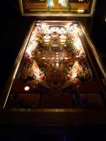

Ce serait bien si la partie centrale du plateau n'avait pas été crevassée, chose que j'ai mal évaluée sous la crasse au moment de l'achat. J'ai découpé un carré de mylar pur voire ce que ça donnait, et toute la peinture est venue avec (je retirais le mylar au décapeur). J'ai donc poncé "au bois", retrouvé les couleurs approchantes et refait toute la peinture (on voit le carré sur les photos), puis j'ai recouvert le tout avec les flèches autour d'un sur-mylar qui brille un peu plus. J'en ai "chié" surtout pour les lettrages, je n'ai pas pensé sur le moment mais j'aurais du demander à quelqu'un de me les décalquer, enfin maintenant c’est fait.
Je suis quand même assez satisfait du résultat, c'est pas l'extase mais c'est quand même propre et pas si "voyants" que cela (les photos soulignent plus les défauts qu'ils ne paraissent au réel), en attendant le jour ou je mettrais la main sur un beau plateau.
