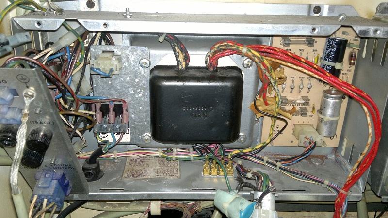

c'est lui qui a cramer le gros element noir avec les fils rouges

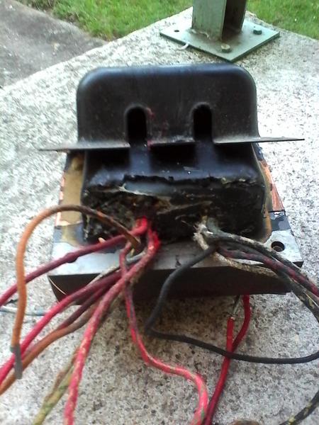

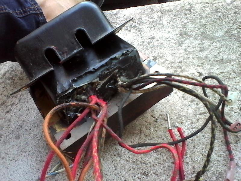

Voici a quoi il ressemble, si quelqu'un pouvait me dire ou trouver cette pièce, mon juke box fonctionnait super bien avant, merci de votre aide

Certains transformateurs sont coulés dans la résine.
Sent-il encore le brûé ?
Salutations
Oui certains transformateurs sont coulés dans une résine pour éviter de faire du bruit avec les tôles
Il faudra qu'il le teste
Franchement pour cramer un transformateur il faut y aller !
je n'arrive toujours pas a trouver le transfo et non il ne sent pas le cramer, qui peut me donner une solution pour le réparer........moins1iPleuriPleuriPleur
merci de votre aide
PAs le choix que d'en faire un à la main alors
Acheter un transformateur torique, enlever les fils secondaires et le refaire ....
Bonjour
Je pense toujours qu'il n'est pas brûlé.
J'imagine que tu as bien repéré les câbles, donc, tu le branches en 230 VAC au bon endroit, puis tu mesures toutes les sorties du transformateur en t'aidant avec le plan.
Evitons les dépenses inutiles.
Après, si nous nous trompons, il y a aussi Le Bon Coin Coin, on y trouve de tout.
Salutations
Il faudrait qu'il l'essaye, mais attention aux enroulement, surtout s'il est que sur 110V
Il faut bien câbler cela ;)
salut
tu ne trouveras pas le transfo seul, à la limite change l'alim complete
