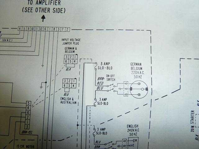

Et si le condensateur bleu se trouve bien sur le fil brun et le blanc noir, n°10 et n°12 dans la fiche alors il est sur la ligne 120 VAC, ce condensateur est un 0,1uf 125 volts, un peu juste en voltage quand même, il n'est pas présent pour certains pays sur le plan, j'en conclu donc qu'il n'est pas vraiment necessaire, on peut le couper s'il est défectueux.
Cette fiche est-elle l'alimentation de l'amplificateur, je pense que oui ?
Ce 120 VAC est protégé par un fusible de 3 Amps slow blow, mais il n'y a pas ce fusible pour certains pays aussi.
Je me demande d'où vient ton jukebox.
Je pense que le mieux est de le mettre en 240 Volts à l'entrée, aux spécialistes du forum d'en juger, tout mes flippers sont en 240 Volts chez moi, j'ai un bon 230 Volts début de ligne sans doute.

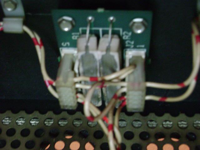

Voila ce qu'il est possible de faire pour supprimer le filtre:
Une photo parlant plus qu'un schéma :)
Je pourrai donner plus d'information la semaine prochaine quand j'aurai acheté les fusibles.
Avec un peu de chance, je vais passer cette étape.
Il y a tellement de "fouillis et d'embouteillages" de câbles dans cette boite que nous n'y voyons rien.
Le filtre est-il coupé des deux côtés ?
Avec l'entrée en direct sans passer par lui.
Salutations
C'est vrai que comme ça c'est pas très clair. Par contre, la personne devant sa machine qui devra le faire comprendra très vite.
En fait il y a 2 connecteurs sur le filtre (1 en haut, 1 en bas). La bonne idée est que si on doit le supprimer, les connecteurs sont compatibles. C'est à dire que l'on peut brancher le connecteur venant du haut du filtre directement sur le connecteur venant en bas du filtre.
Les deux connecteurs que l'on voit débranchés sont ceux du filtre. les 2 connectés sur la photos sont le pontage sans le filtre.

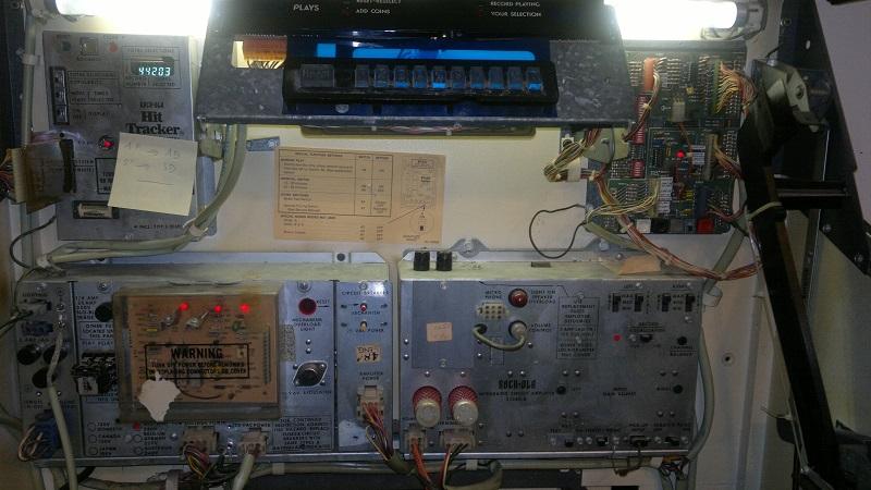

J'ai pu acheter mes fusibles et sans filtre, c 'est beaucoup mieux.
Le juke démarre, les néons s'allument, les 3 leds sont OK, le hit tracker s'allume mais pas le clavier, ni l'opto.
Le plateau tourne quand j'actionne l'interrupteur a l’intérieur du juke.
Par contre, la carrousel ne bouge pas et amplificateur ne fonctionne pas non plus!
J'entends un son très faible.
J'ai testé les fusibles accessibles et ceux derrière la carte alim.
Si j'appuie sur contact a droite du carrousel, rien ne se passe non plus
Une idee de la direction ou aller?

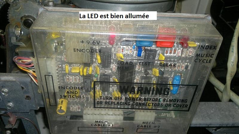

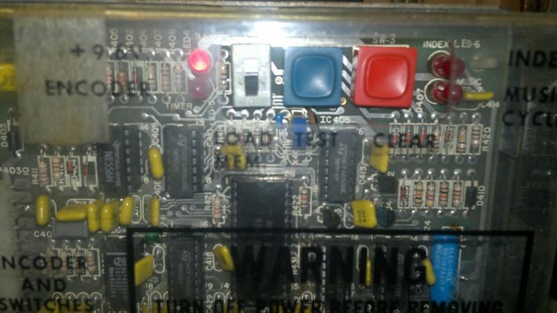

Je viens de voir qu'il y avait plein de led sur la carte logic bord.
Voici celles allumées:
PS: J'ai testé les fusibles derriere l'ampli (3A non slowblow) et ils sont tous OK.
