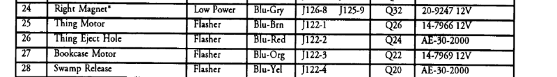

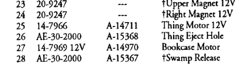

L’éjecteur là est une AE 30-2000
Q24 donc et c'est un TIP122
