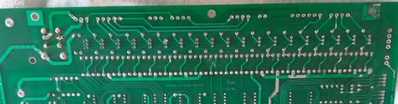

L'apport d'étain frais ne solutionnera en rienIl suffirait pas de "réchauffer" la soudure et en remettant une petite goute de neuve ???
C'est le flux qu'il faudra et à gogo
Pas sûr, je viens d'apprendre que je suis en rémissionAllé tu as l'hiver pour cela, tranquillement
Bonsoir à tous.Je m'attendais à cela
Clairement ENORME travail
Ici pour ma part non rentable du tout, je passerai 4 H au moins juste avec les broches là
Prend ton mal en patience et sort une broche après l'autre
En ayant bien brossé, en apportant un MAX de flux, et en tirant tout en chauffant
Attention pas trop chaud le fer sinon tout viendra avec
Cette génération de carte avec les broches coincées dedans et acide, c'est pfouuuuu pfouuu pfouuuuuu
Un ou deux je veux bien mais la totalité là à refaire ouarf
Allé tu as l'hiver pour cela, tranquillement![]()

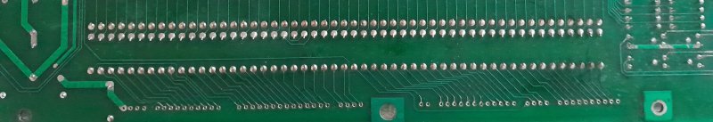

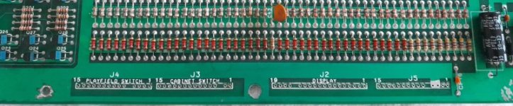

J'aimerais un conseil pour souder les connecteurs, car certains sont soudés des deux coté et je ne sais pas vraiment comment m'y prendre.
BonsoirPour les remplacer, tu prendras les barrettes de 20 sur RP en 0.1 pouce
J'ai prévu une version qui ira sur toutes les cartes sans que tu n'aies à enlever le bas en plastique (comme d'origine sur cette carte car ils avaient merdés sur la taille)
Si tu n'as pas arraché les rivets, tu soudes que d'un coté
Si tu as arrachés les rivets (pas impossible ud tout avec cette carte) faudra mettre un micro fil dessus dessous et souder le connecteur par dessous

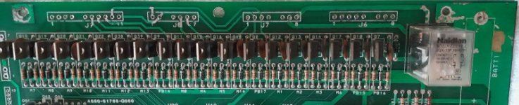

Elle fait parti du circuit de détection de tension, ensemble qui permet à valider les tensionsj'ai commandé la résistance de 82ohms qui est brulée, à quoi sert-elle ?
