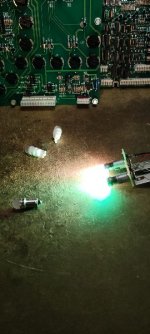

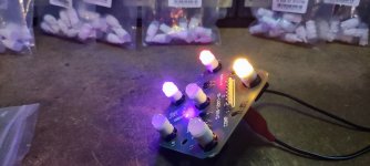

Donc regardez bien le type de finalité que j'ai sélectionnée
Spécialement fait pour éclairer devant mais aussi sur les flanc
Dome en résine, supprt en aluminium, et base en nickel
Que du bon avec ma petite référence :)
L'essai du jour était en 5V continu demain je ferai cela en GI et alternatif
J'ai essayé ce jour sur l'Oie su Safe Cracker, et cela rend super bien (ce sont des GI commandées )
La DEL 'demain je teste tout) en 555 sera comme le reste identique, et elle tout en Alu
Enorme avantage de ces DELS là, impossible à les déboiter ! Et mieux elles passent dans le plateau car pas de collerette de couleur
