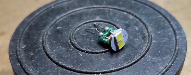

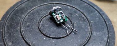

Ce qu'il y a dedans version RP, j'ai bien évidement caché les références que j'ai demandés :)
Et oui des nouvelles LED
Des vraiment PATATE :o)
Ici j'ai bien évidement adapté le courant suivant la tension
Mais sachez que la DEL (un carré) donne de 120 à 150 Lumens dans son mode maximal
Bon cela se produira pas dans le jeu car adapté sinon vous aurez bronzé MDR

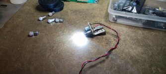

Et pour vous donner une idée
Pour moi elles sont parfaites !!!

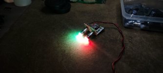

Voyez la patate, le bac en plastique est éclairé vert :p
J'ai focalisé ailleurs avec le tel pour que l'on voit que j'ai mis une verte et rouge
Car cela dégomme :)
La bleue l'APN est pas content

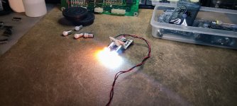

Jaune et blanc
Blanc Alaska

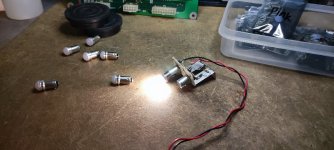

Blanc chaud
Jaune et rose
Jaune
Franchement TOP
Même un aveugle y verra !!!!

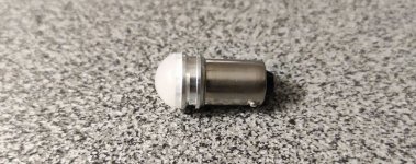

Soyez aux affuts car le corps sera en Nickel
Le port de la DEL en aluminium !
En fait ce que vous voyez au dessus
Jai demandé un autre corps supérieur pour bien diffuser la lumière
Du Haut de gamme les Flippériens, du Haut de gamme !!!
